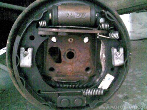

Das trifft sich denn in mein Fall, nicht unbedingt zu. Warum bei mir der Bremsträger/Ankerplatte plötzlich auch mit
abging, liegt wohl, daran dass der Spannstift durchgebrochen ist. Werde aber die nächsten Tage bei gehen
und mal internsiver nachschauen. Werde dann berichten!
So habst herausgefunden, die 2 Spannstifte die am Bremsträger/Ankerplatte sitzen sind durch gebrochen, aber
zum Glück nur auf der Rechten Seiten.

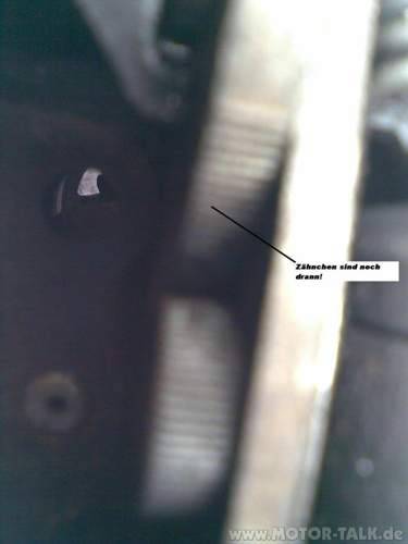

Was mich aber eigentlich stört, dass i meine Handbremse sehr weit hoch ziehen kann. Nach mindestens 10
Klicks ist erst fest. Beide Bremsbeläge sind voll in Ordnung, die Nachsteller auch, Zähnchen sind noch alle drann.
Wird wohl an den Bremsseil liegen. Wo liegen sie, und wie stellt man sie wieder ein?
Komme i damit zum Tüv? Muss nähmlich nächste Woche dahin.
300er

solltest aber auch genug anpressdruck(bremswirkung) haben--
kurzer weg allein genügt nicht-----
ist unten am einstel-exzenter auch die kleine feder drauf, kann da keine erkennen??
sonst funktioniert der nie--hast auch sehr viel spiel--dann wird auch die handbremse kürzer-----
Großes Spiel, da meckert der TÜV
Die Zähnchen vom Nachsteller, die können i.o aussehen aber hin sein.
Sind ja man nur kleine Zähnchen.
Das Seil kannst in dem Sinne nicht einstellen, deswegen hast den automatischen Einsteller.

Die Spannfeder hatte abgemacht, weil die ein Teil der Zähnchen verdeckt halten.
I werde mir mal neue Nachsteller holen und sie verbauen, vielleicht liegt es wirklich an den.
Ansonsten wenn i Glück habe, bringe i sie zurück.

1. Seil zu lang
2. Nachsteller
Denke her 2. da es ein bekanntes Problem ist.
Und Dein Problem wird an den Nachstellern liegen.
nein die nachsteller sind in ordnung die funzen tadellos nur ich vermute das die vom werk aus kleingeraten sind und die backen deshalb nicht mehr wie 2-2,5mm aufmacht Den der gabel macht bis zum anschlag auf weisst du ob die vom Mondeo drauf passen.

Das ist so ein Problem bei alten Autos.
Hatte ich jetzt beim "TüV" machen auch, war aber das geringste Problem.
Die Nachsteller nehmen den Verschleiß der Bremsbeläge auf, aber eben auch den des Handbremszuges.
Und ein einigermaßen gepflegter Bremszug hält wohl wesentlich länger als die Bremsbeläge.
Die Bremsbeläge sind im "Autoleben" zum dritten mal gewechselt und aktuell bei gut 60 Prozent, aber kein Aas hat sich ums Seil gekümmert. Daraus resultierte eine gute Bremswirkung von Betriebs- und Handbremse, aber ein viel zu langer Hebelweg, weil die Nachsteller am Anschlag sind. Eine Verkürzung des Bremsseils hat es behoben, aber das wird nicht von Dauer sein, weil sich nix mehr nachstellen kann.
Eigentlich müsste man den Gesamtmechanismus bei jedem Belagwechsel wieder auf Null stellen, damit die Nachstellung weiter funktioniert. Also Nachsteller *und* Handbremsseil wieder in Grundstellung.
