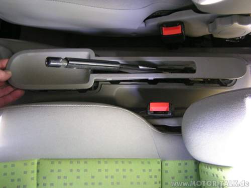

meine Freundin fährt eine LUPO Bj. 2004, 60 PS, glaub ich.
Die Handbremse lässt sich unheimlich weit nach oben ziehen.ca. 8-10 Raster, denk ich.
An den Rädern liegt die Bremse gut an, hab ihn hinten mal aufgebockt.
Jetzt denke ich, könnte ich vorne im Fahrerraum das Spiel vom Handbremshebel einstellen,
so dass nur noch 2-4 Raster habe.
Hat jemand dazu eine Beschreibung, wie das genau gemacht wird?
Ich habe leider kein Reparaturbuch von dem VW Lupo.
Vielen Dank für Antwort!!

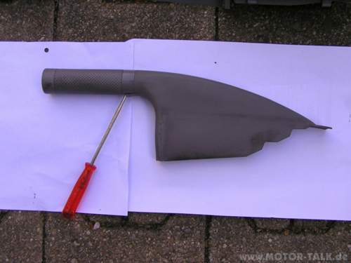

Zur Ergänzung habe ich noch einige Fotos:
1. Griff vom Handbremshebel in Fahrtrichtung abziehen. Dabei mit einem kleinen Schraubendreher die Rastnase heraushebeln.
siehe Bild 1

Du musst die Verkleidung der Handbremse lösen (unter dem Hebel). Dann die 2 10er Muttern lösen,
dann kannst du am hinteren Ende der Verkleidung nach Oben ziehen.
Dann müsstest du gerade so an die Handbremseinstellung kommen.
Dort sind 2 Seilzüge, die du gleichmässig spannen musst.
Also vorher Kontermutter lösen, Handbremshebel 4 Rasten anziehen und dann einstellen bis die hinterräder sehr schwer durchzudrehen sind.
am besten geht das mit aufgebockter hinterachse, dass es gleichmäßig wird.
dann wieder kontern und alles zusammenbauen.
nachtrag: Es MÜSSEN 4 Rasten zum schwer durchdrehbaren Rad sein. Bei weniger fährst du mit angezogener Handbremse. Bei mehr ist es so wie jetzt.
siehe Bild 1
2. Deckel um den Handbremshebel herausklipsen
Siehe Bilder 2.-3.

Hallo rajik,
ich habe auch eine Weile benötigt, bis ich diese Rastnase (Bild 1. auf meiner Bilderserie) an der Hebelverkleidung gefunden hatte.
Aber dann war der Rest ein Kinderspiel:

Das mit dem Nachstellen der Seile ist zwar ganz nett. Gelängte Seile sind aber beim Lupo fast nie die Ursache dafür, dass die Handbremse nicht greift, nur sehr spät greift oder schleift.
Das sieht man schon daran, dass man mit dem normalen Seilweg problemlos die Handbremshebel in den Trommeln so weit gezogen kriegt, dass sie die Nabe bzw. den ABS-Ring berühren. Dann bremst Metall auf Metall.
Ursache ist, dass die Handbremshebel am Gelenk so festgammeln, dass sie durch die Federkraft in der Bremsmechanik sich nicht mehr zurückstellen. Bremsbeläge und Trommel schleifen sich dann so weit ab, bis es eben nicht mehr schleift. Für die Pedalbremse kann das die Nachstellung recht lange ausgleichen. Die Handbremse ist aber irgendwann schlicht am Ende, weil eben der Hebel an die Radnabe anstößt.
Verhindern kann man das nur, indem man das Gelenk in der Brems regelmäßig gangbar macht.
Wenn nicht, müssen halt irgendwann die Bremsbacken und Trommel neu.
Also erst mal die Trommel abnehmen ehe man blind an den Seilen rumstellt!
