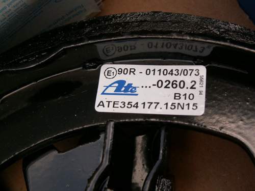

Und wenn mich meine grauen Zellen nicht ganz verlassen sind die Beläge laufrichtungsgebunden, evtl. liegt ja da der Hase im Pfeffer

Danke auch für die Fotos von den Bremsbacken. Haben alle die gleiche Teilenummer und auch die Beläge sind überall gleich stark. Also nichts mit Laufrichtung, das beruhigt mich schon mal.
Es ist also wirklich nur eine Einstellungssache.
