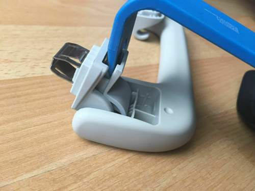

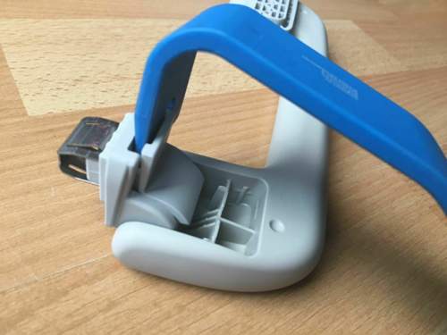

Es müssen die Spreizkappen beispielsweise mit einem abgewinkelten Schraubendreher herausgezogen werden.
Die aus Metall, die man auf dem Foto sieht, meinst du? Die muss ich rausziehen?
Ist ein Plastehaltekeil, der dann die dahinterliegende Metallspange auseinander drückt, damit der Griff ohne Schrauben festgehalten wird.
Mit einem abgewinkeltem Montagewerkzeug (Plaste) oder abgewinkeltem Schraubendreher langsam und vorsichtig (sonst bricht man die obere Nase ab) in den kleinen Spalt eindringen.....so 3-4mm raushebeln (nicht ganz raus)...dabei etwas nach unten und vorn ziehen, dann löst sich der Kunststoffkeil langsam aus der Metallspange hinter dem Griff und man kann den Griff nach vorn rausziehen. Auf den Fotos sieht man das sehr gut.

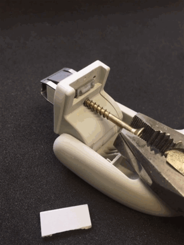

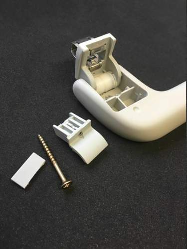

Hier mal eine kleine Hilfe für den Ausbau des Haltegriffes bei abgebrochenen Nasen.
Einfach eine kleine Bohrung (1cm tief u. D=3,5mm) in den Plastehaltekeil bohren. Danach eine 4mm Holzschraube (4cm lang) einschrauben, am Kopf der Schraube mit einer Kombizange leicht ziehen, bis sich der Kunststoffkeil löst.
Gruß uwolo

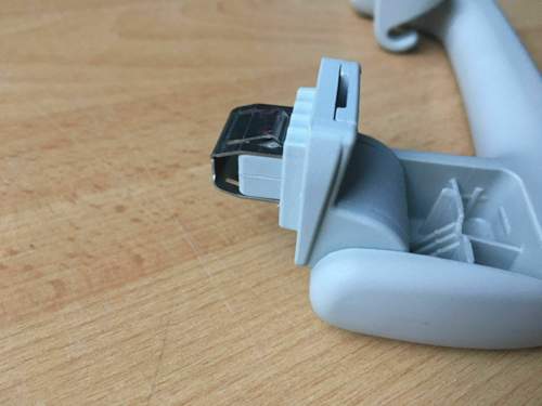

Danke für eure Unterstützung. Habe meine Griff mit viel roher Gewalt entfernt (und dabei leider zerstört), weil ich vorher nicht wusste, wie man das angehen muss.
Als Hilfestellung für kommende Griffentnahmen habe ich auch mal ein Bild gemacht, wie die Technik dahinter aussieht (wie uwolo bereits auch gepostet hat).
Viele Grüße

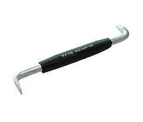

Gibt es eigentlich ein Werkzeug dafür ohne richtiges Werkzeug ist es wirklich eine fumlerei.
Werkzeug VAS 6543 - siehe Anhang.
So ein >Satz< etc. dürfte es auch tun.
Oberhalb der Spreizkappe ist eine kleine Nut wo Angesetzt wird, da wird die Kappe etwas Hervorgezogen,...
Ausbau
Spreizkappen mit dem Winkelschraubendreher für Schlitzschrauben bis zur Rastposition abclipsen.
Dachhaltegriff aus dem Karosserieausschnitt herausnehmen.
Einbau
Dachhaltegriff in den Karosserieausschnitt einsetzen.
Spreizkappen für Dachhaltegriff bis zum vollständigen Einrasten andrücken.
Spreizkappen nur bis zur Rastposition abclipsen, nicht ganz herausziehen, da sonst die Silikonbremse und die Feder herausfallen können und dann der Griff ersetzt werden muss.
