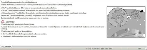

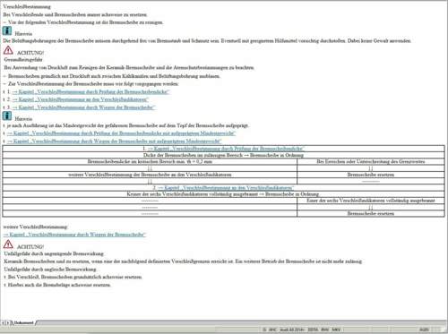

@der_norde schrieb am 17. November 2020 um 16:56:32 Uhr:
Moin,also ich fahre den S8+ BJ 2016 er hat Verschleißindikatoren (jeweils 3 Stück auf jeder Seite)
Dies steht so auch im RLF drin!Mir ist aufgefallen das auf neueren Bremsscheiben keine min. Dicke mehr angegeben wird, dort steht nur noch das min. Gewicht!!
Gruß Maik

Moin,
meine sind silber habe beide Angaben drauf, und hast recht auf den neueren steht dann wohl nur noch die min. Dicke und nicht mehr das min. Gewicht. Halt nur noch einer beider Werte. Die min. dicke ist bei jeder Scheibe ja anders.
Gruß Maik

Und ich hab definitiv keine Indikatoren drauf... Die muß man auch sehen wenn die Scheiben im top Zustand sind aber eben ganz wenig...
Hatte gestern erst alles auseinander... Sättel runter zum Bremsbeläge Tausch...
Schaut mal nach ob ihr was an den Scheiben findet..?!
Gruß Alex

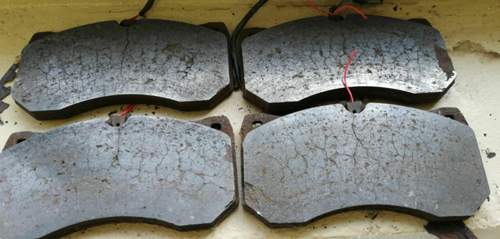

Hier mal paar Bilder von den Belägen.
Auto wurde in Stralsund gefahren, also Meerluft.
Hatte Extreme QUITSCHGeräusche... Hmm auch kein Wunder... Regelrecht gesprengt durch Hitze und Salzluft...
Hatte mich mit eine Audi Ingenieur der auf Keramikbremse spezialisiert ist unterhalten
Gruß Alex
Das sieht fies aus. Nicht das Dein Wagen deutlich mehr gelaufen hat? Da gab es doch schon Ungereimtheiten mit den Inspektionen.
Meine Bremse müsste so um die 28 TKM runter haben, alles wie neu, Beläge und Scheiben.
Das kann doch nicht die Meerluft anrichten, eher viele Fahrten auf massiv gestreuten/gesalzenen Straßen. Aber so nach 48 TKM? Die Beläge hätte ich mal auf eine Haltbarkeit bei sinniger Fahrweise von 100 TKM veranschlagt.
@2Ghost schrieb am 17. November 2020 um 21:40:27 Uhr:
Das sieht fies aus. Nicht das Dein Wagen deutlich mehr gelaufen hat? Da gab es doch schon Ungereimtheiten mit den Inspektionen.Meine Bremse müsste so um die 28 TKM runter haben, alles wie neu, Beläge und Scheiben.
Ne ne stimmt schon alles...
Beim mein Kollegen mussten diese auch bei etwa 45tkm gewechselt werden aufgrund extremen quietschen...
Fährt ziemlich straff... Sahen vom Reibbelag auch so aus... Gebrochen und Stücke raus...
Die Bleche sind Aufgrund Meeresluft verostet... Und die Risse aufgrund Hitze und Salz....
Wie gesagt wurde 3 Jahre in Stralsund bewegt... Und viel Autobahn...
Habe die Bilder zum Audi Ingenieur geschickt... Seine Aussage sofort ob das Auto in Nähe von Ostsee oder Nordsee bewegt wurde...
Gruß Alex

Also getauscht werden nur die Bremsbeläge... Aufgrund Quietsch Geräusche, kommen von den Rissen und Ausbrüchen auf den Belägen...
Kostenpunkt Beläge ORIGINAL Audi...
Brembo /Textar
600 Euro
