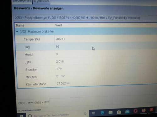

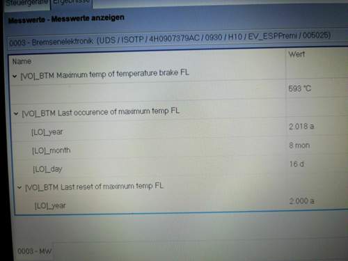

Habt ihr schon mal eure gespeicherten max. Temperaturen von der Keramikbremse im ABS-Bremssteuergerät Adresse 03 ausgelesen?
Bei mir sind gespeichert :
VORNE : max. 593 °C (2018 erreicht)
und HINTEN Steuergerät Parkbremse : 700 °C (2018 erreicht)
Also hatte gestern mal die Bremsen vorne gemessen (Infrarotthermometer), bin schon ziemlich sportlich unterwegs im Harz gewesen und hart gebremst...
Hatte Max. 390 °C vorne und hinten 280 °C
Wie bekommt man Hinten 700 Grad hin?
Gruß Alex

vielleicht hat der Bremssattel gehangen/geklemmt/blockiert?
Hmm... Habe mir eben erklären lassen vom Autohaus , das wenn die Bremsen RICHTIG heiß waren und auch noch das Auto richtig beladen, sehr schnell und mit ACC gefahren wird... Die Hintere Bremse richtig heiß wird...
Hinten wird dann mehr gebremst!
Und das wohl normal sei, hatten hier einige Rs6 4G wo schon über 850 °C gespeichert war.
Weil auch die Keramikbremse die Temperatur speichert und schlecht abgibt...
Eigentlich kenne ich es so, dass die maximale Bremsleistung auf die Vorderachse geht und nach den Gesetzen der Physik, bei einer starken Bremsung natürlich auch die Last nach vorne drückt... Dementsprechend sind die Bremsen an der VA immer deutlich größer. Die HA bremst zwar mit, dient aber eher dazu, das der Wagen nicht aus der Spur läuft.
Selbst wenn die Bremskraft hinten in dem von Dir beschriebenen Fall erhöht worden wäre, warum sind dann die vorderen deutlich kühler geblieben? Klingt für mich nicht schlüssig.

Kannst Du die Seiten getrennt auslesen? Beide so heiß geworden?

Steht nur allgemein drin was die max. gespeicherte Temperatur war im Steuergerät Parkbremse.
Alle am selben Tag erreicht.
Ich weiß aber nicht ob die Temperatur die gespeichert wird in der Feststellbremse, die max. Temperatur ist die allgemein erreicht wurde im Auto und e nicht unbedingt hinten sein muss.
ABER vorne wird ja extra gespeichert aber nur anscheinend ein Sensor der nur Links mist!
Parkbremse
Vorne

Über welchen Sensor soll das überhaupt passieren?
ABS Sensor oder Bremsbelagverschleissanzeige mehr ist dort nicht?
Ich kann mich noch an die D2 erinnern, da wurde das berechnet. Und wenn ein bestimmter Wert überschritten wurde, wurde die ASR abgeschaltet. Evtl. ist es ja da auch so?
