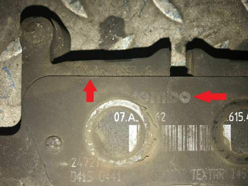

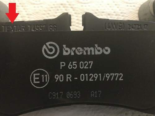

Also unterscheiden sich die Brembo Aftermarket (Coted Line) doch von den original VW? Dann würde ich diesmal die Brembo testen. Und die Bremsbeläge dann passend von Brembo oder können Original VW verwendet werden? Zimmermann ist dann raus. Hatte vor 15 Jahren mal gute Erfahrung bei einem 968.
Das was du bei VW bestellst bekommst du bei Brembo auch nur der Preis ist dementsprechend. Wie gesagt es sind die gleichen Beläge.
Mit dem Unterschied, dass der Scheibentopf bei Brembo Coated Line beschichtet ist. Die Beläge sind aber fast identisch.

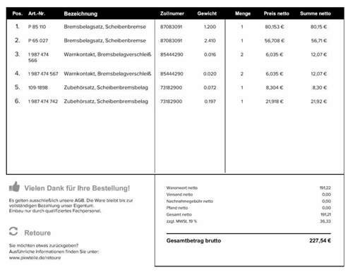

Ich habe trotzdem die VW-Beläge genommen, bei 30% Rabatt war der Preis OK.
230.-Euro Brembo Beläge, Bosch Warnkontakte, Bolzen und Klammern.
100.- Euro der Einbau mit Bremsflüssigkeitswechsel.
Siehe unten!

Ja ich habe nur von den Belägen gesprochen.
Die sind nicht nur identisch sondern 1 zu 1 gleich.
Bild Nr.1 habe ich ausgebaut, sind die ersten, Original von VW
Bild Nr.2 habe ich eingebaut
Bild-1
Bild-2
