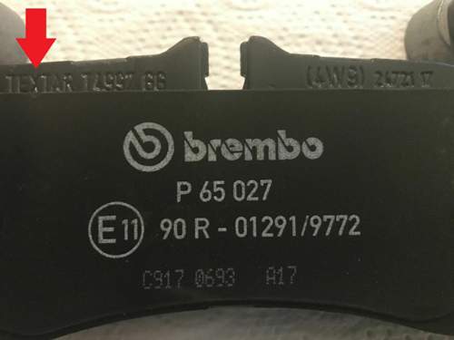

Soeben habe ich meine Bremsbeläge bekommen.
Da ich nur das beste für mein Fahrzeug möchte, habe ich auch Beläge von Brembo bestellt und bezahlt.
Was habe ich bekommen? TEXTAR!
Hätte ich TEXTAR bestellt, hätte ich auch nur die hälfte bezahlt.
Was soll das?
Bild-1

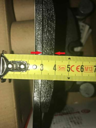

Hier noch die Belagsdicke für den 3.0 TDI 1LE + 2EG
Vorne 9mm
Hinten 10mm
Vorne
Hinten
@Bubi81 schrieb am 15. Januar 2018 um 15:33:57 Uhr:
Was soll das?

@chris21176 schrieb am 22. Januar 2018 um 17:11:05 Uhr:
Ich bin jetzt auch bald dran. Meldung für Bremsbeläge ist an. Sie sind allerdings erst ca 45.000km alt (Scheiben und Beläge vorn und hinten). Die vorderen Scheiben haben Rillen und sehen abgenutzt aus, werde deshalb alles tauschen. Möchte aber keine Original VW, der Verschleiß kommt mir hoch vor. Oder bringen Zubehör Brembo oder Zimmermann keine Verbesserung? Freue mich über Erfahrungen von euch.
Brembo / TEXTAR ist Original VW, siehe Bild unten.
TEXTAR / Brembo
ich dachte eher an die gelochten Brembo, nicht die Aftermarket.
PS: bei den ganzen Online Zubehör ANbietern werden die Textar teurer angeboten als die Brembo...
