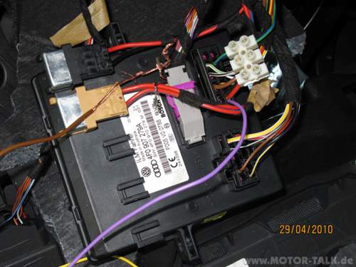

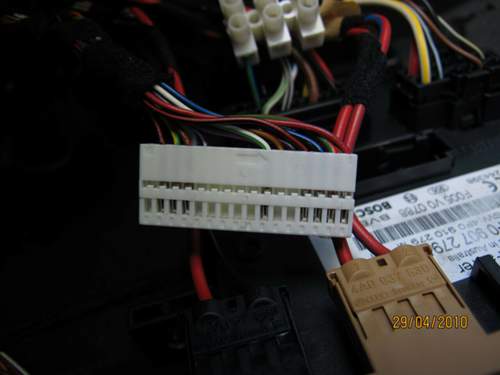

Ich poste zwar die selbe Frage , wie schon mehrmals gepostet wurde , aber habe ein Problem dass ich bis jetzt nicht lösen konnte.
hab ein A6 von 12/2004 , hab mir die S6 tfls besorgt und wollte es am ILM STG , also der unter dem Lenkrad , anschliessen.
Aber es klappt leider nicht.
Dachte ok bin vielleicht echt zu blöd um 4 Kabeln zu verbinden , Masse zähle ich nicht dazu , bin zur Audi und alle Codierungen durchprobiert genau so wie alle Anschlussmöglichkeiten.Viel gibt es ja nicht.
2 kommen an die Standlichter Bild 2 pin 15 bzw. 4 und 2 an die 2 freien Stecker am 10er Stecker , Bild 1. oder
2 kommen an die Bild 1 , pin 6 bzw. 8 und 2 an die 2 freien Stecker am 10er Stecker , Bild 1.
Nur klappt es nicht. Multimeter bestätigt es auch die beiden freien Stecker am 10er Stecker haben immer null.
Sobald ich beide Kabeln jeweils von einem TFL zusammen verbinden und statt die Standlichter anschliesse leuchten die LEDs , aber eben kein Dimmen. Tragfahrlicht ist einprogrammiert und es leuchten die LEDs statt Standlichtbirnchen mit noch irgendwelchen gelben Lampen im Scheinwerfer, jeweils innere. Abschalten geht über MMI.dann sind beide aus.
Audi weiss auch nicht weiter. Haben alles Codierungen von Halogen über xenon/bixenon ausprobiert.Mit und ohne Tragfahrlicht , es hielt alles nichts.Nur die Lösung zusammen über die Standlichter bringt die Leuchten zum Leuchten.

So das ganze hat ein Ende.
hab es endlich geschafft das alles so funktioniert dass ich den Tüv damit fahren könnte und man würde nichts merken und es bleibt bei original Teilen und alles bleibt Legal.
Grossen dank an user kbankett , für den Tipp.
Halogen hat im Vergleich zum Xenon eine andere Verkablung von Abblend- und Fernlicht.
Xenon 2 Linsen und 2 Kabeln , eins um es einzuschalten , das andere um den "Shutter " zu regeln.
Halogen hat 4 Lampen und 4 Kabeln , jewals 2 für Abblendlicht und 2 für Fernlicht.
Aber erst eins nach dem anderen:
Um mit Halogen originale S6 TFL LEDs benutzen zu können , braucht man IML Fahrer , Bordnetzsteuergerät mit min. Index "K".
Codierung muss auf 5 sein also Xenon mit separaten TFL.
Nach der Codierung ändert sich die Pinbelegung und man hat jetzt ein Problem dass die LEDs zwar ordnungsgemäss funktionieren , aber dafür hat man kein Fernlicht mehr.Tüv wird natürlich seins auch dazu sagen.
Wie die LEDs angeschlossen werden erspare ich mir auf der Stelle , wurde ja tausend mal gepostet.Nach dem man alles angeschlossen hat sollen alle pins in dem T10 Stecker belegt sein , keine Fehlermeldungen im FIS sein und man hat 2 Kabeln übrig , eben den Fernlicht.
Am T32 Stecker werden normalerweise beim Xenon die "Shutter" angeschlossen , die halt die Weite steuern. Da werden die beiden losen Kabeln eingesteckt. Sind Pins 6 und 16. Verbinden und frohen dass man es geschafft hat.
Tipp , hab auch selber ein wenig gebraucht um es zu verstehen.Wenn man den Lichtschalter auf Auto stehen hat , gibts es kein Fernlicht , Lichtsensor steuert das ganze und schaltet nur die Lichthupe , aber Lichthupe ist nicht gleich Fernlicht.Bei der Lichthupe wird das Abblendlicht kurz eingeschaltet.Wenn man den Lichtschalter auf Liciht an stellt , erst dann leuchtet das Abblendlicht und man hat Fernlichthupe und normal Fernlicht.
