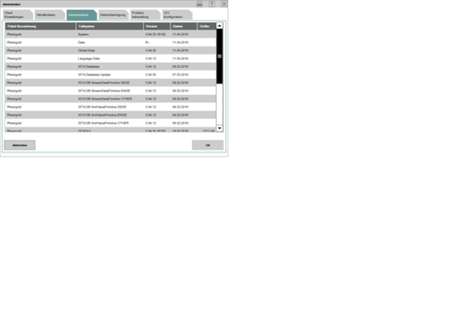

mit dem eintag :
<runtime>
<loadFromRemoteSources enabled="true"/>
</runtime>
bekomme ich es nun gestartet.schein aber immer noch was zu fehlen,oder?
Rheingold-fehler-datenbank
@ladadens schrieb am 11. April 2016 um 15:41:25 Uhr:
mit dem eintag :
<runtime>
</runtime>
Ja, bisserl unscharf das Bild. Wie es aussieht fehlt die Datenbank. Hast die reinkopiert in Rheingold?
Schau mal auf die Festplatte unter:..../Rheingold/SQLiteDBs/ und welche Files da drin sind.
Es sollten 8 Stück *.sqlite Files da drin sein mit einer Größe von mehr als 22 Gigabyte alle zusammen (SQLiteDBs Folder einmal anklicken und rechte Maustaste, dann Eigenschaften - dann siehst wie groß der Ordner ist)
