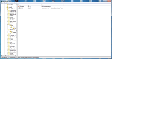

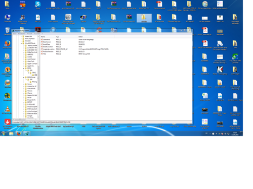

ja 8 stück 22gb stimmt.
welche atenbank ist das die da fehlt?
@ladadens schrieb am 11. April 2016 um 21:28:24 Uhr:
Dann fehlt vermutlich keine, das sollten alle sein. Dann check doch nochmal die Einträge in deiner Registry und poste diese. Kann nur noch da ein Problem sein. Weist wie man in der Registry nachguckt?
Wo bei dir in der Versionsinfo:
Data R--
steht, muss dann folgende Zeile erscheinen wenn die DB richtig erkannt wird:
Data R3.54 und das Installationsdatum dahinter.
A) Unter VCI Konfiguration hast Ediabas Standart drin (links oben)?
B) Dann unter Client Einstellung BMW/PKW ausgewählt?
C) Sprache einstellen
Ansonsten fällt mir im Moment dann auch nix mehr ein. Dann kannst nur nochmal neu installieren, RegCleaner ausführen, PC rebooten, mit regedit (als Admin ausführen) prüfen ob der Key auch gelöscht ist (wenn nicht manuell löschen, nochmal reboot PC zur Vorsicht), dann regfix x64 wieder einspielen, DB reinkopieren, Key rein, alle Einstellungen machen (A,B,C), istagui.exe.config anpassen, dann nochmal Rheingold starten und dann sollte alles da sein.
So bin ich vorgegangen.

sieht so aus.
Bild-1
Bild-2
@ladadens schrieb am 13. April 2016 um 12:17:18 Uhr:
sieht so aus.
Sieht nach einem alten Eintrag in der Registry aus, meiner Meinung. Dann erst mit Regcleaner alles säubern, PC rebooten und dann neue Version von Rheingold installieren. Dann Regfix für x86 oder x64 einspielen (je nach Betriebssystem) und die DB neu reinkopieren.
Alternativ kann man versuchen die Werte manuel in der Registry verändern.
Dieser oben gepostete Reg Eintrag wird dann vermutlich mit der aktuellen Rheingold Version sonst nicht funktioneren.
So soll er w.g. mit x64 aussehen:
