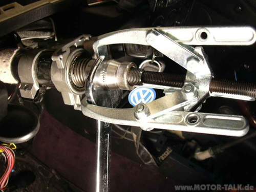

Original geschrieben von Schrauberfuzzi
seit wann braucht man zum wechseln eines ZAS einen Abzieher?
Lenkrad, Verkleidungen oben und unten und Blinker/ Scheibenwischerschalter ( 3 Schlitzschrauben) raus, dann Klemmschraube unten raus, Schlüssel ins Zündschloss und Zündung einschalten ( damit Lenkradschloss öffnet ) und raus mit dem Lenkstock. Dann rumgedreht und raus die Kreuzschraube. Der Schalter fällt dann von alleine raus.
In allen Reparaturanleitungen kommt denn der Satz:
Der Einbau erfolgt in umgekehrter Reihenfolge.
Gruß, Frank
ist ja schön wenn das an deinem auto so gut klappen tut aber bei meinem leider nicht habe alles abgebaut und es geht net ab lenkrad ist ab scheibenwischer und blinker due eine schraube die anderen 3 schrauben schlüssel war auch rum gedreht aber es hängt irgendwo es lässt sich net so einfach abziehen
dann dreh mal die Befestigungsmutter vom Lenkrad so auf die Lenksäule, dass die Oberkante der Mutter mit der Säule bündig ist. Dann vorsichtig mit einem Gummi- bzw. Kunststoffhammer auf die Säule schlagen. Beim Zusammenbau musst du die Lenksäule unten wieder in die Aufnahmen ( Gummilager ) stecken ( von unten nach oben ).

Ich bin ja begeistert was hier wieder für Vorschläge gemacht werden. Schön mit Hammer und am Besten auch noch Meisel an der Lenksäule rummachen... echt klasse. Frag mich nur wer spätere Folgeschäden dann zahlt.
Wenn man keinen passenden Abzieher hat, dann fährt man in eine Mietwerkstatt und läßt sich dort helfen... ist auf jedenfall billiger.
Die Leute, die wissen was sie da machen, können sich zur Not auch anders helfen... siehe Anlage... aber bestimmt nicht auf die Art und Weise mit der Hammermethode.
Matze
Zas
Matze
ja genau so hatten wir es heute auch gemacht nur ohne schraub schlüssel und der abzieher ist immer abgerutscht aber morgen bekommen wir einen anderen
Ist klar, dass der immer abrutscht, weil er bei der kleinen Kante keinen richtigen halt findet... durch den Maulschlüssel findet der Abzieher halt mehr Halt. 😉
Matze
