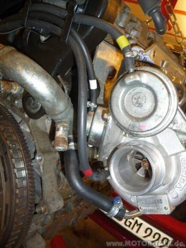

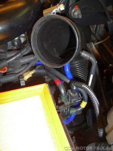

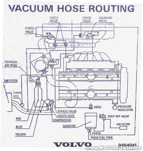

Hallo Sven, echt nett das Posting aber bei mir gehen 3 Unterdruckschläuche vom Turbo, direkt in einen Regler der am Luftfilterkasten angeschraubt ist. Ich habe die wieder so angebracht wie sie vorher waren aber ob das so stimmt weiß ich nicht. An dem Regler sind 3 Punkte aufgemalt, gelb, blau, rot. Wenn mir da noch einer einen Tipp geben kann? [...]
Hier ein paar Bilder, die dir bei den Anschlüssen der drei Schläuche am TCV helfen sollten.
Gruss,
Uli

Original geschrieben von reginachristian
....aber bei mir gehen 3 Unterdruckschläuche vom Turbo, direkt in einen Regler der am Luftfilterkasten angeschraubt ist.
Hallo Christian,
wenn bei dir alle 3 Unterdruckschläuche vom Turbolader auf das Turboladersteuerventil (am Luftfilterkasten) laufen, ist das definitiv falsch angeschlossen!
Wie im 1. Bild von Uli auch zu sehen ist, müssen nur 2 der Schläuche vom Turbo zum Ventil.
Hier noch ein bisschen Lektüre.
Gruß Sven
