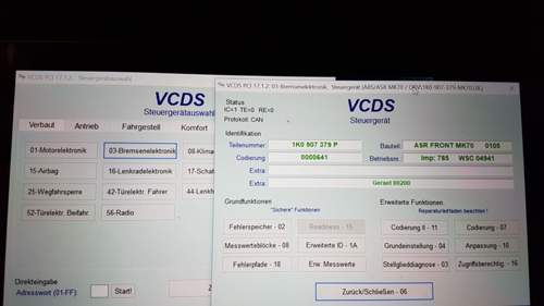

Hallo, brauche Hilfe bei mein VW Caddy Life 1.9 TDI 2005 um mein ABS Steuergerät zu codieren
VW Caddy 3 (2K/2C)
brauche hilfe, mein ABS Steuergerät funktioniert nicht mehr habe mir ein gebrauchtes gekauft mit der gleichen Teilnummer und habe bei mein alten ABS steuergerät versucht mit VCDS denn code zu nehmen komme da aber nicht rein in das Steuergerät kann mir jemand helfen.
19 Antworten
Hast du mal einen Autoscan für uns ?
kommt morgen rein

War das Steuergerät denn davor über die Diagnose zu erreichen ?
P.S. mach mal nen Update von deinem VCDS auf die aktuellste Software 😉.
kann mir jemand helfen ?
Ich weiss nicht wie ich denn Code vom mein alten ABS Steuergerät bekommen soll.
Die fehlende Codierung ist aber aktuell nicht dein Problem 😉.
habe es davor nicht probiert erst dann als die ABS leuchtet an war
habe mir ja ein gebrauchtes ABS Steuergerät gekauft und das habe ich angeschlossen und damit dann auch einen Autoscan gemacht

in das gebrauchte ABS Steuergerät kann ich zugreifen
Versuch mal die Codierung 0017106.
werde ich mal morgen versuchen
das hier ist das ABS Steuergerät was ich neu Codieren will
Audi Junge danke für die Codierung es hat geklappt🙂
