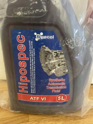

Habe mir einen Opel Combo C 1.3CDTI Halbautomatik BJ. 2011 gekauft. Nach etlichen Teilen Austauschen (Achsträger, Querlenker, Domlager, Axialgelenke, Stabis und Bremsen vorne hinten komplett) - hat er TÜV bekommen. Öl Wechsel habe ich gemacht. Jetzt möchte ich noch das Getriebe öl wechseln.
Meine Frage an Euch:
Ich habe mal gelesen, dass für ein geschaltetes Getriebe auch ein Automatik öl verwendet werden kann und dies sogar noch besser wäre, da es leicht gängiger ist?
Kann ich in für den Opel Halbautomat ein automatik Getriebeöl verwenden ohne bedenken.
Hat da jemand Erfahrung?
Danke für Eure Rückmeldung.
Anbei noch das Foto vom Getriebeöl, dass ich verwenden wollte.

Halbautomatik hat Opel bei dem Fahrzeug nie angeboten.
Das wird Automatik sein.
- ASG (Easytronik) oder
- Wandlerautomat.
Was ist es?
Zum Öl selbst.
Reibverhältnisse im Getriebe sind komplex. Opel hat die Getriebe konstruiert bzw. spezifiziert, und weiß, wie dass Öl beschaffen sein muss.
Deshalb:
- das von Opel vorgesehene Öl verwenden.
- Notfalls eines, das von Opel explizit freigegeben wurde für DEIN Fahrzeug.
Du kannst auch anderswo kaufen, benötigst jedoch die Herstellerfreigabe für das Öl für Dein Fahrzeug.
Das Getriebeöl zu wechseln, ist genau so einfach oder schwierig, wie an jedem Handschaltgetriebe.
Tipp:
Beim Wechsel der Bremsflüssigkeit den Kupplungsaktor nicht vergessen.

Nein - meines Wissens nicht.
Die Easytronic bekommt als "Hydraulikflüssigkeit" Bremsflüssigkeit DOT4 für die automatische Betätigung.
Also die gleiche Plempe wie für die Bremsen.
Das eigendliche Schaltgetriebe der Easytronic ist ein langes 5-Gang-Getriebe und weitgehend wartungsfrei - hier kommt im Fall der Fälle normales Getriebeöl für Schaltgetriebe nach Freigabe Opel rein.
Lass einen an die ET ran, der Ahnung hat !!! - leider selten 🙄

Und als Getriebeöl nimmst du ein SAE 75W-85 GL4 für das Getriebe, ca. 1,7 Liter.
Die Dose Getriebeöl auf deinem Foto entsorgt du mal ganz schnell für das Getriebe in deinem Combo.
@hwd63

Zum Thema - da liegst Du schon nicht so schlecht. Wie schon erwähnt, ist aber ein Freigabe für das Fahrzeug erforderlich. Das solltest Du nicht vergessen.
Noch ein Tipp.
Das andere Öl, das muss nicht unbedingt entsorgt werden. Das kann gut für den "Alltag" weggestellt werden. Es gibt immer mal Schmierstellen, die ein paar Tropfen Öl brauchen 🙂
