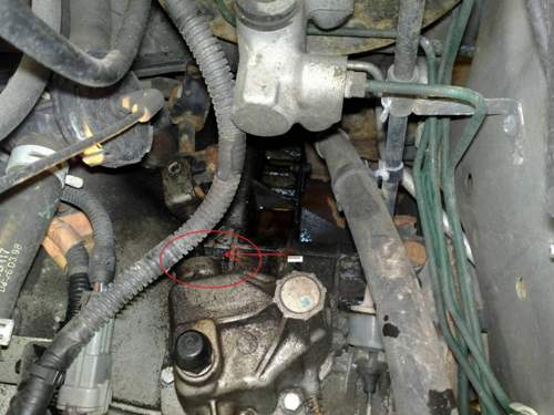

Meine Freundin hat sich Gestern einen Corsa C 1,0 ECO BJ 2001 mit 120tkm gekauft, leider musste ich heut schon feststellen das oben auf dem Getriebe da wo das Schaltgestänge reingeht eine Öl Pfütze ist (ist rot also denk ich ma Getriebeöl).
Ich denk mal das kommt aus dem Gestänge oder unterhalb aus dem "Deckel".
Weiss jemand von euch ob ich den einfach aufschrauben kann oder ist die Sache komplizierter?

Ja klar mach ich, werd nächsten Samstag mal zu Opel fahren, ich hoffe ja das da nur ein Simmering oder so defekt ist.
Ich hab die Stelle erstma sauber gemacht um zu schauen wie stark der Austritt ist.
So wie gesagt hab ich die Stelle gereinigt und nach kurzer fahrt war wieder eine kleine pfütze auf dem Getriebe.
Ich hab mal ein Bild aus dem Netz genommen da ich noch nicht zum Bildermachen gekommen bin also unserer ist nicht so stark verölt wie auf dem Bild
6jjx-5
So habs jetzt glaub ich, dieses Teil nennt sich "Getriebedom" glaub ich.
Hab heute die Dichtung und den Simmering bestellt (original Opel ca.11 Euro).
Muss jetzt nur mal am Samstag schauen ob ich hinbekomm.
Fals jemand eine Anleitung hat oder weiss wies geht wärich sehr dankbar ansonsten bastle ich ma auf verdacht rum🙄

So ist erledigt,
es lag am "Schaltdom" hab das Gestänge ausgehängt den Deckel abgeschraubt dann nach links herrausgedreht.
Dann neue Dichtung rein + Simmerring und dann alles wieder zusammengefrutzelt.
Bis jetzt ist alles dicht und er schaltet auch wie vorher😉
