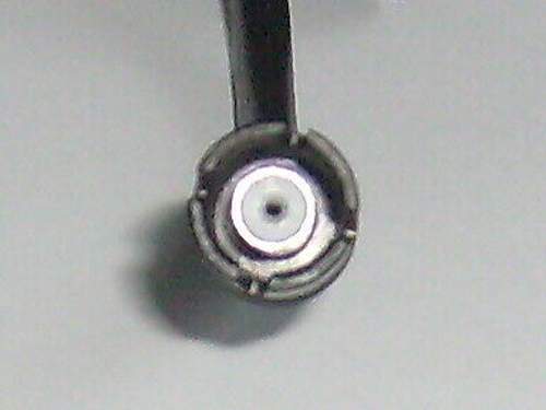

zwecks des steckers bin ich mir noch unschlüssig. kannst du mal nen bild von nen oem stecker posten der vom radio kommt.

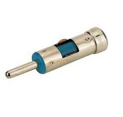

Ok, ich hab Dir mal Bilder angehangen von der Steckverbindung der OEM Antenne. Ich hoffe Du kommst klar. Wenn Du umbaust, musst Du die Phantomspeisung am Radio ausbauen, denn die Nachrüstantenne bekommt ja dann die Versorgung über den Remoteanschluss. Für den Antennenanschluss am Radio brauchst Du dann vlt. noch mal einen Adapter von 150 Ohm radioseitig auf 50 Ohm antennenseitig, aber der sollte eigentlich beim Radio schon dabei gewesen sein. Vielleicht hast Du den aber auch schon für die Phantomspeisung verbaut. Dazu habe ich Dir auch noch ein Bild angehangen.

Adapter-50-150-ohm
Buchse-antennenseitig-1
Buchse-antennenseitig-2
habe mich vorhin mal drangemacht.
antennenstecker passen, das war ne aktion die wollten einfách nicht einrasten weil das loch zu klein war😁 habe es mit nadel pissl großer gemacht
habe kabel mal quer gezogen durch innen raum und antene hängen lassen ohne verstärker. empfang gleich null. mit verstärker empfang gleich null. kabel war pofisorisch an remoute angeklemmt ohne erfolg.
dann viel mir ein antenne braucht masse, habe sie dann mal aufs dach bzw oben wo die heckklappe befestigt ist aufgelegt. empfang wurde besser ( ohne remoute ). ohne verstärker
habe verstäker mal angeschlossen wieder ohne remoute empfang bombig. 😕 brauche ich da diese remouteleitung überhaupt noch 😕
jedoch nur wenn ich diesen kontakt dran halte ( diesen bolzen in der mitte) wenn ich sie komplett anstecke rauschts wieder nur.
hat dieser da nen wackelkontakt was kann es noch sein?
bild 3 und 4 sind meine anschlüsse, dedoch bild zwei habe ich nen bolzen in der mitte wo ich aufs radio muss ( kann aber am verstärker und radio liegen liegen )
ja bilder werde ich morgen mal posten.
Also als erstes mal, Bild 2 u. 3 sind die gleichen Teile, nur jeweils aus einer anderen Perspektive und das ist die Kupplung des Antennenkabels unter dem Dach, nicht der Antennenstecker, der an's Radio kommt, deswegen siehst Du dort auch keinen Stift 😉 .
Die Antenne, bzw. der Verstärker bekommt seine Masse über die Abschirmung des Antennenkabels, deswegen sollten auch alle Steckverbindungen fest miteinander verbunden sein.
Remote muss angeschlossen sein, wenn der Antennenverstärker seine Arbeit verrichten soll.
Mögliche Ursache für die Probleme wäre ein Kabelbruch, was ich eher für unwahrscheinlich halte, denn i.d.R. halten die Kabel schon einiges aus, wenn man nicht gerade versucht, sie im 90 ° Winkel in irgendwelche Ecken und Kanten zu drücken und sind unter normalen Umständen nicht stark belastet. Was wahrscheinlicher, und auch schon bei mir der Fall war, ist, das der Mittelkontakt des Antennensteckers (direkt der am Radio) sich vom der Mittelsehne des Antennenkabels gelöst, bzw. abgebrochen ist. Das passiert gerne mal, wenn man anstatt am Steckergehäuse am Kabel zieht, oder der Stecker öfters mal vom Radio getrennt wird, warum auch immer. Das Kabel ist ja im Radioschacht nicht gerade sehr lang und von daher schon etwas anfälliger und meistens gibt dann der Kontakt im Stecker nach, bzw. die Verbindungsstelle.
Also am besten mal alle Kabel überprüfen, in dem Du den Durchgang vom Anfang bis zum Ende mittels eines Multimeters oder eines Durchgangprüfers testest. Hierbei auch ruhig mal mit Gefühl den/die Stecker ein wenig bewegen, denn dann zeigen sich solche Unterbrechungen am ehesten. Prüfe auch mal, ob die 12V Deines Remoteanschlusses an der Antenne ankommen.
