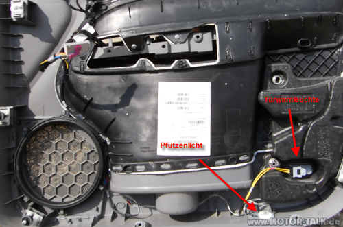

Das ist das Pfützenlicht,
die UFB ist nur in den Seitenspiegeln eingebaut.
Viktor
Viktor
ach wie schade. also das mit dem blinker und die türwarnleuchte reißt mich erhlich gesagt nich so vom hocker. aber die ufb, die hat schon extrem was... schade, sehr schade.
eins versteh ich aber grad noch nicht. "pfützenlicht in kombination mit türwarnleuchte"... das is aber doch dann das gleiche oder?
das Pfützenlicht und die Türwarnleuchten sind 2 verschiedene Lampen,
brennen aber gleichzeitig
Pfützenlicht - Türwarnleuchte
wo ich mir die bilder nochmal in ruhe betrachtet habe, isses mir dann auch geschossen. die 2. funzel geht nach unten. alles klaro.
