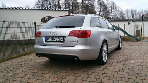

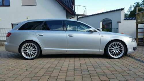

Guten Morgen Leute,
will das Thema mal neu erwecken. Habe auch das Problem mit dem "Hängearsch". Habe eine A6 Avant 2.7TDI. Habe außerdem das normale Fahrwerk, also steht der Audi von Werk aus schon mal da wie ein SUV fast. Darum will ich ihn Tieferlegen mit Federn und somit auch das Hängearsch-Problem beseitigen. Doch ich will halt nur eine Dezente Tieferlegung, 30-40mm würden schon reichen.
Laut der Firma BiSS (Österreich) gibt es jetzt 45/40 Federn von Eibach. Sind Pro Kit "tiefe Version" Federn.
Hat jemand diese Federn schon mal verbaut? Eventuell Bilder etc.?
lg thmatzer
Hab gerade mal über google und bei Eibach direkt geschaut. Hab keine 45/40er gefunden. Es gibt 50/40 soweit ich weiß. Hast du einen Facelift oder ein Vorfacelift?
Ich hatte damals auch das normale Fahrwerk in meinem Vorfacelift und habe mir 40/40 H&R einbauen lassen. Der Hängearsch war damit auch verschwunden.
Ich hänge mal ein Bild an.
A6one
12er
@Alwin83 schrieb am 31. März 2017 um 08:21:48 Uhr:
Habe diese Federn auch nirgens Gefunden, außer hier beim Willhaben Inserat: https://www.willhaben.at/.../
Habe mit denen per Mail Kontakt aufgenommen, und laut denen gibt es die wirklich.
Sind Eibach Pro Kit Federn in der *tiefen Version*.
Habe einen Vorfacelift.
Ich meine das nicht böse, aber ich trau dem Braten nicht... 50/40, 30/30 ja, aber 45/40...selbst auf deren Internetseite sind diese Federn nicht aufgeführt. Und selbst Eibach selbst hat diese Federn nicht. Also mich macht das misstrauisch. Rein vom Gefühl her...würde ich das lassen, auch wenn die selbst sagen, dass es die Federn gibt. Wer weiß wo die produziert wurden...
