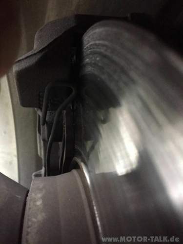

Hallo Leute,
an meinem Dienstwagen, einem A4 BJ 2015, habe ich ein kleines Problem. Ich fahre damit ca. 60tkm/Jahr und hatte noch nie Probleme mit den Bremsen. Am Wochenende musste ich dann einmal von 240 auf 70 abbremsen was mit sehr lauten Schlägen und Ohrenbetäubendem Lärm verbunden war. Danach hörte man wie permanent etwas schliff. Auf dem Standstreifen gelandet war die Ursache klar. Die Bremsen waren so runter das ich wohl nur noch Metall auf Metall bremste und sich die Scheibe deshalb wohl verformte! Das ist Lebensgefährlich! Selbst mein alter Golf 4 hatte eine Verschleißanzeige... Spart da Audi auch daran? Gibt es bei dem Modell soetwas oder ist da einfach etwas defekt? DAnke und Gruß

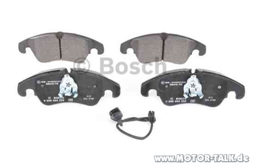

Es sind wohl bei dir zwei Dinge.
Ja, die Bremsbeläge haben eine Verschleißanzeige. Allerdings nur vorn, da diese stärker belastet sind.
Desweiteren haben sich wohl wegen der starken Belastung die Bremsscheiben verzogen. Das kommt aufgrund der Auslegung anscheinen bei solchen Bremsmanövern schon mal vor. Sicher waren die scheiben bereits geschwächt.

Danke für deine Antwort. Was ich dann aber nicht verstehe ist "Warum leuchtet dann keine Verschleißanzeige"? selbst jetzt wo kein mm Bremsbelag mehr drauf ist keine Spur von einer Leuchte... Da ist dann wohl etwas defekt irgendwo...
Doch hat der B8, allerdings nur noch einseitig. Da muss wohl ein Kabelbruch am Kontaktkabel vorliegen. Aber auf diese Hilfstechnik verlasse ich mich eh nicht. Ich schau in gewissen Abständen selbst nach, deshalb habe ich mir auch einen Ölmessstab gekauft. Die Orginalbremsen vom Werk sind schon sehr standhaft. Ich habe 66 Tkm und noch knapp halbe Belagstärke drauf.

wenn das Kabel zum Kontakt gebrochen ist, dann wird der Stromkreis nicht nach Masse (Bremsscheibe) geschlossen, ergo keine Anzeige.

Ein Kabelbruch des Verschleißkontaktes bewirkt ein Aufleuchten der Kontrolleuchte. Der Stromkreis ist im Gutzustand geschlossen. Wird der Kontakt am Belag durchgerieben ist der Stromkreis offen und die Leuchte angesteuert.
Er zeigt aber eben lediglich den Verschleiß des Belags an, ist die Scheibe runter der Belag aber noch dick genug, erfolgt keine Warnung. Das System halte ich daher gerade beim A4 für sinnlos. Eine von 4 Bremsen, da kann mans eben auch sein lassen.

Einen Verschleißkontakt gibt es an der Vorderachse re/li.
Hinten könnte man den Weg der elektrischen Parkbremse auswerten. Dies wird aber meines Wissens nicht gemacht, da die Vorderachse mehr verschleißt. Also die Bremsen.
