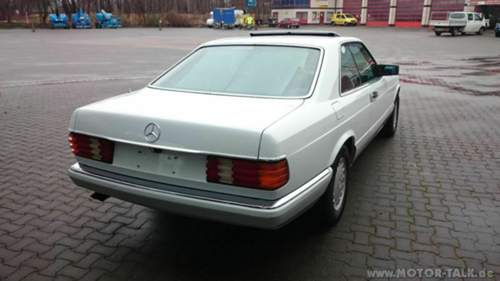

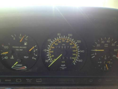

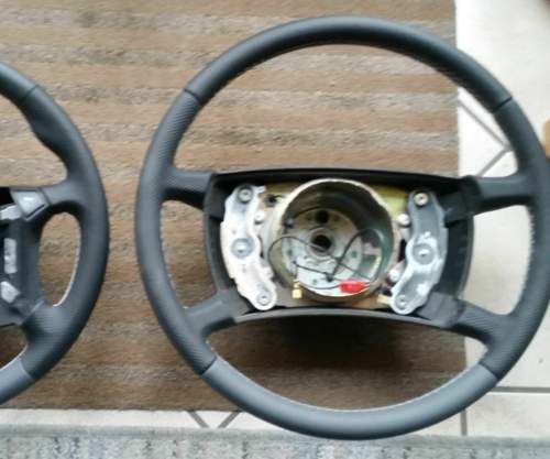

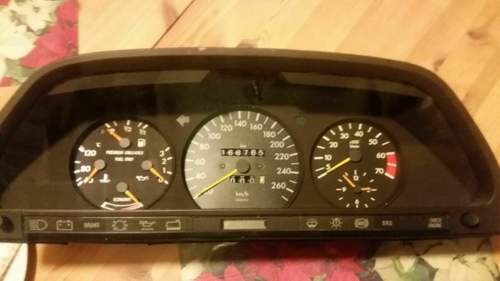

Hi Fans, habe gerade diese Annonce bei Ebay entdeckt. Das bestärkt einmal mehr meinen Entschluss, meinen 560er in den Staaten gekauft zu haben. Schaut euch dieses "Deutsche Auto" an. Überall nur Rost, nicht nur der HSR!. Ich habe nun ein neues Tachoziffernblatt in km/h-Angabe drin und auch auf die Laufleistung in Kilometer angepasst. Vorher 103.909 Meilen, nun 168.765 km. Auch die Zahnräder vom Wegstreckenzähler habe ich erneuert. Außerdem das Lenkrad neu beziehen lassen, siehe Bilder. VG Dieter
https://www.ebay.de/itm/173039637530?_trksid=p2471758.m4703
Img-20171212-114615-001
Img-20171215-193346
1987-mercedes-benz-560-sec-2-dr-coupe-mercedes-benz-s-se-sel-cl-e-amg-12
Man kann aber auch in Deutschland rostfreie Autos ohne SA „Entfall Heckscheibenrahmen“ kaufen, dazu muss man nicht in die Staaten 😉

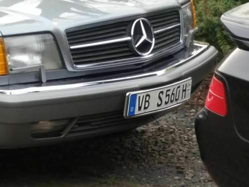

Hallo Leute, nachdem ich vorige Woche beim TüV war, habe §21 Abgas Untersuchung über H-Gutachten erstellen lassen, war ich heute bei der Zulassungsstelle um das Auto anzumelden. Vorher habe ich noch noch eine Einzelbetriebserlaubnis beantragt und am Montag bekommt er seine Plaketten. Versichert ist er bei ZÜRICH-Versicherungen als Oldtimer von 04 - 11. Kosten mit Teilkasko € 94,--.
Img-20180409-185546
Herzlichen Glückwunsch!
Na bitte, dann wünsche ich eine schöne Oldtimersaison 2018 😉

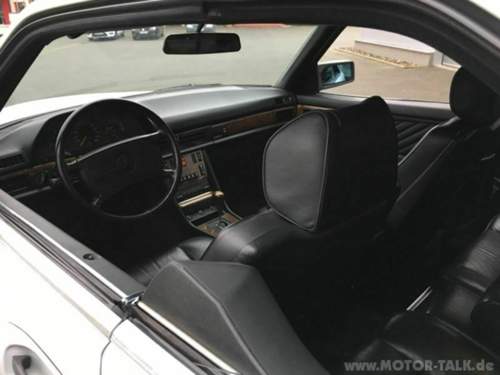

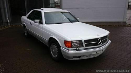

genug gesabbelt...Bilder
122613-1b099dd0aa7aeb17
131175-5c184fff0c6891ce
122613-10675d15a54fda5a
Sehr schicker Wagen. Hattest du die Heckscheibe schon draußen und konntest begutachten, wie es tatsächlich um den HSR steht?
