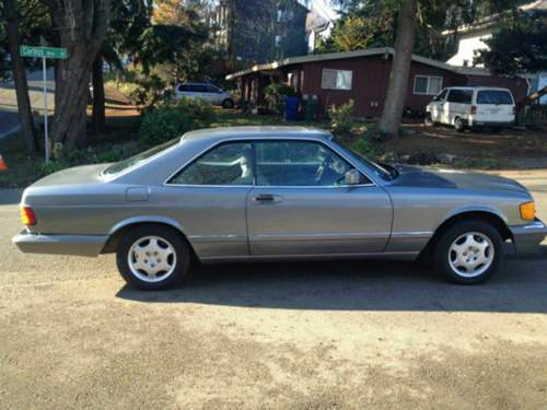

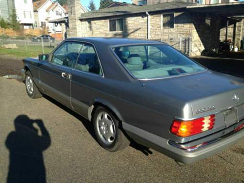

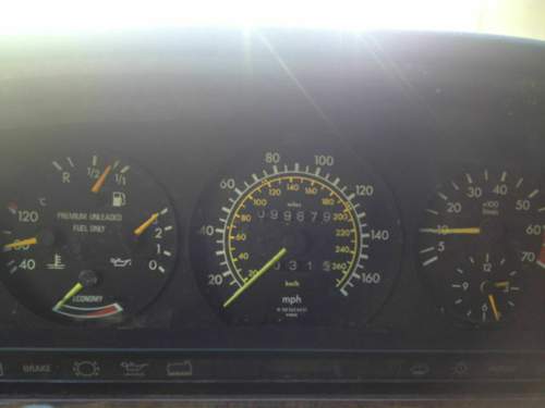

Nun ist es passiert, ich habe einen 560 SEC aus Sacramento gekauft. Farbe 172 Anthrazit-metallic, innen grau. 300 PS, 103.000 Meilen auf der Uhr, CARfax ist positiv, Fahrzeug wurde echt top- gepflegt, sogar das Armaturenbrett hat einen Teppich. Alle Inspektionen und Wartungen, laut Carfax und Verkäufer. Füge mal ein paar Bilder hinzu.,Ich freue mich riesig auf meinem 5,6 Liter Dampfhammer.In 6 Wochen kommt er per Schiff nach Bremerhaven.

Boah, sieht das scheisse aus mit den komischen Felgen, den potthässlichen Amistoßstangen und dem blassen Holz in der Mittelkonsole..
Kommt drauf an, was du bezahlt hast. Blind gekauft? Die Felgen und diesen Teppich würde ich sofort rauswerfen, wäre absolutes NoGo, hoffentlich ist der nicht aufgeklebt. Wenn nicht war wenigstens das Armaturenbrett vor der Sonne geschützt. Die Stoßstangen finde ich jetzt nicht so schlimm. Nicht so hässlich wie beim 116er, aber die der Euromodelle sind natürlich schöner.
Die Drehzahl auf dem Bild ist übrigens zu hoch. Kurz nach dem Starten ist das für ca eine knappe Minute ok, aber wenn er dann nicht runter geht ist wahrscheinlich der Leerlaufsteller fällig. Dauerhaft zu hohe Leerlaufdrehzahl ist nicht gut.
300PS hätte der übrigens nur ohne Kat, mit sind es 279 oder 242 je nach Baujahr.
Und dass die US-560er jetzt gleich D3 erreichen würde mich auch wundern.
Mach doch mal ein Update, wenn er da ist.
Also Leute nicht immer gleich alles schlecht reden!! 300 PS hat er, weil kein KAT verbaut ist, ob E1, D3 oder Euro 5 interessiert keine Sau, er bekommt ein H-Kennzechen. Die Pollerstossfänger lassen mich im Moment noch kalt. Die Felgen sehen absolut Scheiße aus :-( !! Daher bekommt er auch 15er Gullideckel oder 7x15 Pentaline in AMG-Optik. Die Auflage auf dem Armaturenbrett hat der Verkäufer zum Schutz vor der Sonne aufgelegt, nicht aufgeklebt. Habt ihr schon mal ein Auto gesehen, welches über 20 Jahre der prallen Sonne ausgesetzt war? Ich habe einen PO 968 aus den Staaten geholt, es war alles verbrannt. Armaturenbrett, Lenkrad, Türabdeckungen, Verkleidung der A-Säule und die Sitze. Aber absolut rostfrei. Darum war ich sehr froh, dass der Verkäufer sein Auto über die Maßen geschützt hat. Lieber Mark, es sind nur Fotos, das Holz wirkt bleich, aber ich denke es ist Nussbaum und für mich okay. Schöner wäre natürlich Wurzelholz, aber man kann halt nicht alles bekommen ;-). Wenn er hier angekommen ist, mache ich mal richtig anständige Bilder für euch. Ja und noch was, kauft euch mal einen sehr gut erhaltenen, rostfreien SEC in Deutschland! Erstens werdet ihr den nicht finden und zweitens mit dieser Laufleistung sind mindestens über 15 K zu zahlen, wenn nicht noch mehr und zum Schluss, freut euch doch ein wenig mit mir :-), viele Grüße Dieter
