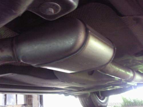

Woran erkenne ich ob ich einen Rußpartikelfilter eingebaut habe?

Aber was ist dann das zylinderförmige teil zwischen abgasturbolader und hauptkatalysator?
Noch mal zum mitschreiben,wenn bei dir im KFZ- Schein kein DPF eingetragen ist dann hast du auch keinen.

Das stimmt so natürlich nicht!
Je nach Baujahr des Fahrzeugs kann durchaus ein Partikelfilter vorhanden sein, auch wenn in den Papiere nichts eingetragen ist. Es war erst ab 2005/2006 möglich, eine Eintragung mit ''PM*'' im Fahrzeugschein vorzunehmen. Woher wurde schlichtweg nichts eingetragen.
Ich hatte selbst das Problem, dass ich diese Eintragung nachtragen lassen musste.
