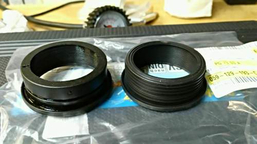

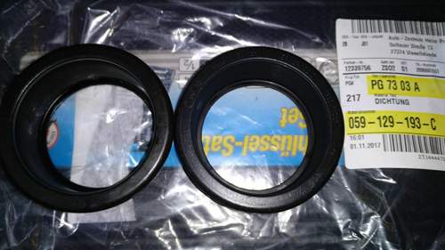

Bei meinem ASB VFL waren es auch 3 Schrauben. Sollte es dort suppen, dann die Dichtung ersetzen und darauf achten, dass man die mit vielen Lamellen bekommt.
Vielleicht gab es ja zwei Ausführungen beim ASB oder bei 7zap stimmt was nicht. Wie das bei meinem ersten 4F mit ASB Motor war, weiß ich nicht mehr.
Vielleicht einfach FL und VFL. Das Facelift hat ja auch Edelstahlkrümmer bekommen, während die bei meinem aus Guss waren, womit dann auch die Teile zum Turbo unterschiedlich sind.
Kann sein, vergessen wir es einfach, ich glaube dir das mit den 3 Schrauben, aber die 7Zap Darstellung aus dem Link wundert mich dann schon ein wenig.
Kurioserweise finde ich es im Ersatzteilekatalog auch nicht mit 3 Schrauben, ich bin mir aber sehr sicher.
