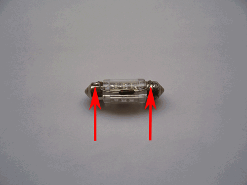

wo du sie anlötest ist egal, da die vorderen und hinteren zusammenhängen.
schau mal bei mir im blog unter instrumenten beleuchtung umbau nach, da ist ein foto in der galerie.
hab ein foto gefunden.
101-0336-kopie-16884
Ok danke. Und wie viel ohm müssen die Widerstände haben?
muß ich morgen nochmal nachmessen. sag dir dann nochmal bescheid.
@ juergen0738
habe jeweils einen widerstand von 1,2 kiloohm eingelötet.
