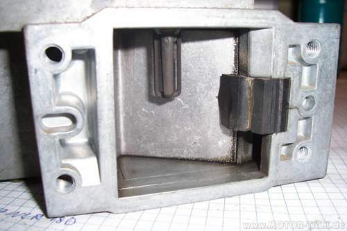

Erklärt diese liste meinen momentan verbrauch von 16,5 litern auf 100 km?
Weiß jemand was ein geber für ansauglufttemperatur sein soll?Oder ist das der luftmengenmesser an sich?
Habe diese gerade mit einem kumpel und dem seinen Lappi gemacht,die anderen sachen sind klar nur das erste kann ich nicht zu ordnen.
Gruß und danke

Der Geber für die Ansauglufttemperatur sitzt wahrscheinlich wie beim WBX auch im Luftmengenmesser.
Da die Temperatur ein Indiz dafür ist, wieviel O2 im Zylinder ist (wie z.B. auch Luftdruck)wird dementsprechend eingespritzt.
Wenn der einen Fehler hat, weil schlechter (Wackel-)Kontakt oder sonstwas, wird er wohl immer wieder mit einem festen Wert arbeiten, der auf jeden Fall größer ist als die wirkliche Temperatur, um ein abmagern auf jeden Fall zu verhindern.
Unten siehst du ihm beim 2,1l LMM.
Das könnte deine 16,5l erklären. Einfach mal durchklingeln vom Stg zum Sensor.

Ja das mit dem luftmengenmesser hatte ich auch schon vermutet,deswegen hatte ich mir noch einen besorgt,und auch diesen mal ausprobiert......
Das hauptproblem was ich habe ist,das der wagen ab einer bestimmten drehzahl,und auch nicht immer,anfängt zu ruckeln,gibt mann dann einmal vollgas ist es wieder weg,es gibt tage das läuft alles perfekt und dann wieder tage,wo es alle 3 min anfängt.aber sobald man einmal voll gas gegeben hat ist alles wieder gut........
Wegen den luftmengenmesser bin ich mir nun nicht sicher ob ich mir da nun selber nen fehler reigehauen hab,indem ich beide ausprobiert habe,aber nur einmal auslesen lassen hab.das muß ich mal im auge behalten.Vieleicht war ja einer von den beiden defekt.

Das ding was du auch auf deinen datei anhang hast,also die ältere version,
denke heist luftmengen messer,nicht das runde teil was in den neueren eingebaut worden ist.
Sprich wo man einen viereckige adapterplatte für nen K&N anschrauben kann.
