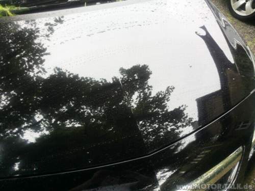

das Wetter schlägt zur Zeit Kapriolen. Und meinen Astra hat´s leider dicke erwischt. 🙁
Auf Motorhaube, Dach, Seitenholmen und Heckspoiler sind unzählige Dellen von Tischtennisballgroßen Hagelkörnern. Sogar die linke Rückleuchte hat einen Einschlag erlebt und ist gebrochen.
Werde am Montag mal einen FOH aufsuchen und ´nen Kostenvoranschlag anfordern...

Du solltest lieber den Schaden Deiner Teilkasko melden und die schicken dann einen Gutachter, der die Höhe der Repa oder ggf einen Totalschaden feststellt.
KVA nützt da gar nicht.

Das Hagelschäden zu entfernen sind, steht außer Frage. Nur, ob eben alle Dellen herausmassiert werden können. oder man beispielsweise nicht zwischen die Bleche in der Heckklappe kommt, gespachtelt und lackiert werden muss. Denn ich muss gestehen, eigentlich keinen Bock auf ein gespachteltes Auto zu haben, das gerade mal 15 Monate alt ist.
Voraussichtlich wird mein Fahrzeug aber wohl nicht beim FOH repariert. Denn ich habe 20% Versicherungsprämie am falschen Ende gespart und Kasko-Plus abgeschlossen. Jetzt kann mir die Versicherung vorschreiben, wo ich das Auto instandsetzen lassen muss.

Die heutigen Harze sind teilweise stabilder als das Blech darunter. Und ich denke wohl kaum, dass ein Gutachter mit nem Lackdickemessgerät auf dem Dach rumhantiert.
Eine Delle herauszudrücken, kostet im Bereich von 60-80 Euro, je nachdem, welche Zerlegearbeiten notwendig sind und wie gut oder schlecht die Delle zu erreichen ist.
Problematisch sind Dellen in Bereichen, wo Strukturen (z.B. "Knicke", wie der Übergang Kotflügel Radlauf beim Astra J) betroffen sind. Diese lassen sich aufgrund der Spannungsverhältnisse nicht drücken. Oft ist hier aber sowieso eine Verstärkung unter dem Aussenblech, so dass kein Ansatz für das Werkzeug da ist.
Versicherungen haben üblicherweise Verträge mit spezialisierten Werkstätten für "Smart Repair", so dass das deutlich günstiger kommt und schneller geht, als eine konventionelle Reparatur, mit ausrichten/austauschen und lackieren.
Heute hat auch jeder Autohändler einen Spezialisten an der Hand, der Dellen ausdrücken kann. Das ist Tagesgeschäft zur Aufbereitung von Gebrauchtfahrzeugen. Da fängt niemand mehr mit schleifen/spachteln/verharzen/verzinnen und lackieren an.
