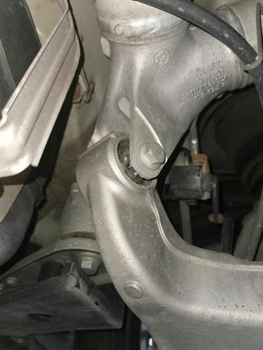

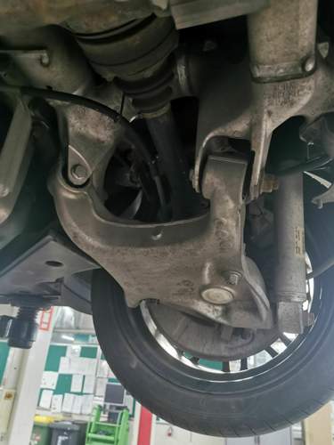

Hallo liebe Leute,
mein E61 BJ 2005 Heckantrieb 525D braucht auf der HA neue Gummibuchsen und ich bin mal auf der Suche nach den richtigen. Weiss jemand ob die eine Nummer oder Bezeichnung haben ?
Die notwendigen Buchsen sieht man auf den Fotos.
Danke schon mal

Hast du dafür auch das richtige Werkzeug?
Die Schwingenlager sind kein Kinderspiel und die Schwingen brechen bei falscher Handhabung.
Ganz ehrlich, das ist keine Aktion für Laien. Mach dich erst mal richtig schlau darüber und schaue bei Leebmann24 mit deiner VIN nach den richtigen Ersatzteil. Wenn dann wie oben von Merlin beschrieben nur LEMFÖRDER nehmen.
Wie gesagt, überlege und mach dich erst mal richtig schlau über die Aktion, da du in deinem Post noch nicht mal den richtigen Namen für die Lager gewusst hast.( War jetzt nicht böse gemeint, habe nur Angst das du dich mit der Aktion bei 160 km/h sehr unglücklich machst)
Ach ja, wer sagt den das du Neue Schwingenlager benötigst? Der TÜV?
Naja wenn das passende Werkzeug zum Auspressen, eine Hebebühne und eine Hydraulikpresse zur Verfügung stehen, ist das auch keine hohe Kunst. Man muss nur aufpassen, dass man auch die richtige Buchse reinpresst, die sind bei der Schwinge nicht identisch. Ansonsten empfiehlt es sich gleich den Integrallenker samt Lagerbuchse zu wechseln und die Schrauben sollte man auch erneuern.
Und die Höhenstandssensoren kann man auch gleich freigängig machen, die sitzen direkt auf der Schwinge oben drauf und sind meistens ziemlich festgegammelt.
Beim Einbau alle Lenker in Normallage mit dem richtigen Drehmoment festschrauben.
Aber ja.. man sollte schon wissen was man macht, wenn man sonst nie am Auto geschraubt hat, wird es nichts.

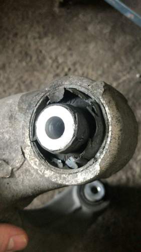

Ich gebe meinen Vorredner vollkommen recht, das ist nichts für Laien. Ich habe die damals bei mir im Ort von einer freien Werkstatt wechseln lassen. Die Teile habe ich mir selbst besorgt bei ebay für ca. 100€ von Lemförderer (nur die 4 Lager inklusive Schraubenset), dann noch das passende Abzieh/Auspresswerkzeug dazu gekauft und los ging es. Habe gleich die komplette Hinterachse revidieren lassen, war höchste Zeit wie sich danach heraus stellte. Bei mir waren die Lager der Schwingen so zerbröselt das man die raus kippen konnte.
Nur noch mal als Wichtig gekennzeichnet : Die Schrauben und Muttern(auch die Exzenterscheibe) MÜSSEN ersetzt werden. Dies sind geschlitzte Schrauben, welche nach Monaten schon beim lösen nicht mehr richtig fest werden, zudem muss an der Schraube ja auch die Schwinge beim Fahrwerkseinstellen angezogen werden.

Wens interessiert: Statt pro Seite 2 neue Lemförder Schwingenlager für 20€ einzusetzen, baut BMW bei verschlissenen Schwingenlagern eine komplette neue Schwinge für 520€ pro Stück ein, weil der Wechsel der Schwingenlager im TIS nicht vorgesehen ist und es die Schwingenlager auch nicht einzeln als Original BMW Ersatzteil im ETK gibt. Freude am Fahren. 😁
