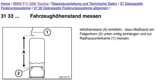

Z.B. in den Kofferraum oder auf einen Schweller. Das ist jetzt natuerlich nicht sooo genau, kann aber als grobe Richtung dienen. Ich habe gerade mal meinen mit 245er 19“ an allen vier Raedern gemessen. Habe zwischen 71 und 72cm Abstand mittig vom Boden zur Kotfluegelkante. Fahrzeug hat aber keinen xDrive.
Die Werte müssen scheinbar von der Unterkante des unteren Felgen Horns bis zur Kotflügel Kante gemessen werden. Über 70mm scheint mir erstmal total viel. ??
So wie im Screenshot um genau zu sein.
Hoehenstand
