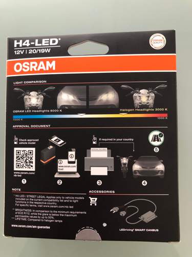

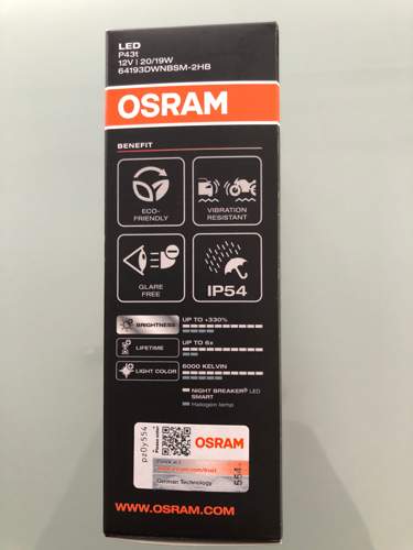

wenn auch noch nicht zugelassen, dauert wohl noch was, wöchentlich werden es mehr Zulassungen, habe ich die H4 Osram Night Breaker LED SMART (127 €) gekauft und zum Test eingebaut. Einbauzeit max 10 Minuten. Bin total überrascht über diese Leuchtkraft.
Mein Fahrzeug 300 CE-24 von Baujahr 7/90 mit Hella Scheinwerfern (E1 34531 (LH) E1 34532 (RH). Den Hersteller des LKG muss ich noch nachschauen.
Ich bin zum Test in unsere Bauhaus Tiefgarage gefahren - die ist immer offen und kostenfrei.
Das Lampenkontrollgerät bleibt aus wenn das Abblendlicht leuchtet. Es signalisiert erst einen Fehler bei Fernlicht, siehe letztes Bild.
Grüße Marcel
Schau euch mal die Bilder an.

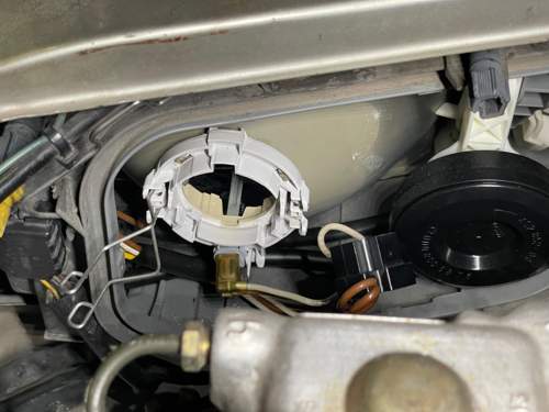

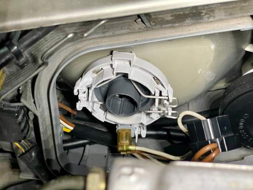

Auch die Gen1 passt, die habe ich nämlich verbaut 🙂 Siehe Bilder von meinem A124
Gruß - Pecco
Scheinwerfer A124 kt H4
Scheinwerfer A124
Scheinwerfer A124 mit Montagering LED

Ist überhaupt kein Problem die einzubauen, denn wie du an den Bildern von @Pecco sehen kannst, kann man den Lüfter von der Lampe trennen (mittels Bajonettverschluss o. s. ä.), so dass es nicht so ein Gefummel wird, wie wenn man die Teile zusammenläßt. 😉
