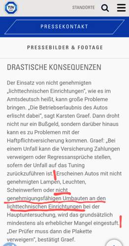

Bin bis jetzt wirklich davon ausgegangen, dass der Einbau eine " nicht vorgesehene Veränderung" am Kfz darstellt....wie zb auch 100w Lampen usw.
Desweiteren, hab ich, bis jetzt, nur dementsprechendes gelesen ( wenn auch ehrlicherweise nur am Rande)
Ich lass mich da gerne belehren bzw wäre sogar sehr erfreut, wenn ich falsch liege und der Einbau sowohl beim normalen TÜV, als auch evtl bei H Abnahme keine Relevanz hat.
Ich berufe mich jetzt einfach mal auf die Mitteilung der Pressestelle TÜV Süd ( siehe Foto) & habe diese Relaisschaltung dort für mich ( bis jetzt) eingeordnet.
Einer der Gründe, warum es bisher noch keine Zulassung für den W124 gibt, wird natürlich auch der Kostenfaktor sein, den eine Abnahme für jeden Fahrzeugtyp beansprucht.
Habe allerdings noch nicht recherchiert ob momentan noch mehr W201 als W124 in Deutschland oder weltweit zugelassen sind.
Dies wird aber bestimmt auch ein Kriterium für die Freigabe sein.
