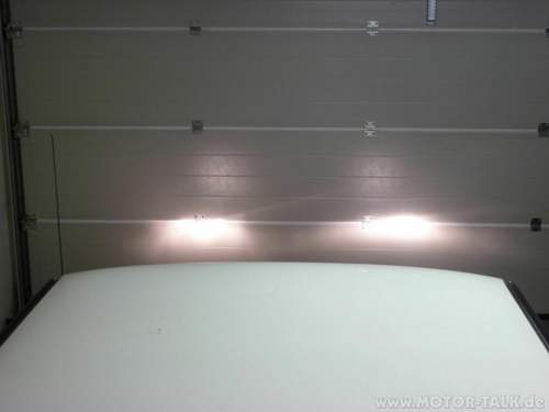

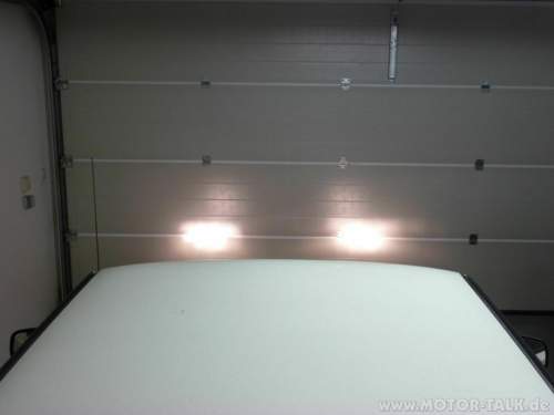

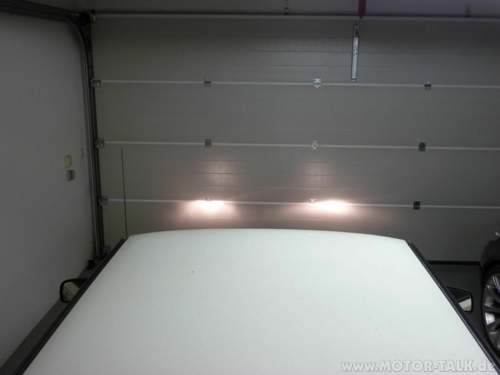

Hi Leute!
Ich habe heute den H4-Booster von www.h4-booster.de/ verbaut!
Echt klasse das Teil… der Einbau ist kinderleicht für einen Hobbyschrauber und das Ergebnis ist toll!
Man kann in dem Teil auch die Schaltung so festlegen, dass beim Umschalten auf Fernlicht auch das Abblendlicht an bleibt. Ich hatte das bei meinem Golf schon vor Jahren mithilfe einer Fernlichtbrücke (sehr einfach, da neue ZE) realisiert. Heute habe ich die Brücke aber wieder entfernt, damit alles seine Ordnung hat! 🙂
Außerdem hab ich das Modul mit der Coming-Home Funktion (25s bis 3min regelbar) gewählt. Die Funktion ist neben dem Nutzen, der bei mir an erster Stelle stand, aber trotzdem irgendwie cool bei einem alten Golf 😁
Meine Messungen zum heute verbauten H4-Booster:
Ladespannung Standgas an den Batteriepolen: 13,32V
Vor dem Umbau:
Spannung am linken Scheinwerfer (Abblendlicht): 11,09V
Spannung am linken Scheinwerfer (Abblendlicht +Fernlicht): 10,19V
Spannung am rechten Scheinwerfer (Abblendlicht): 11,21V
Spannung am rechten Scheinwerfer (Abblendlicht +Fernlicht): 9,75V
Nach dem Umbau:
Spannung am linken Scheinwerfer (Abblendlicht): 13,01V
Spannung am linken Scheinwerfer (Abblendlicht +Fernlicht): 12,83V
Spannung am rechten Scheinwerfer (Abblendlicht): 12,94V
Spannung am rechten Scheinwerfer (Abblendlicht +Fernlicht): 12,64V
Es liegt je nach Lichtzustand bei meinen Messung also eine zwischen 1,6V und 2,9V höhere Spannung am Leuchtmittel an, macht also zwischen 15% und 30% mehr Leistung - Hammer! 😁
Hier ein paar Fotos, an denen der Unterschied recht gut sichtbar ist 🙂
PS: Da es bei dem Anbieter Erfahrungen manch anderer User nach scheinbar zu langen Lieferzeiten gekommen ist möchte ich noch erwähnen, dass ich mein Gerät prompt nach Zahlungseingang erhalten habe, also die normale Paketsendezeit von drei Tagen (von D nach Ö) zutraf 🙂

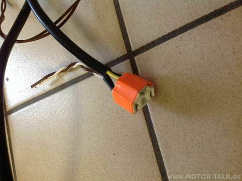

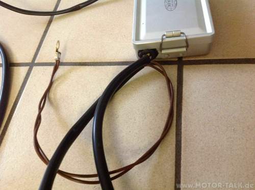

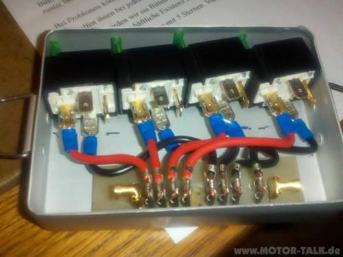

Habe vor kurzem mir selber so ein H4 Booster gebaut, kosten hierfür ca. 40 Euro- je nachdem was man da hat und oder haben will.
Der Bau sowie verlegen des Kabels ist eigentlich ganz leicht mit passender Schaltzeichnung.
Meine Messung ergab:
Vorher: 11, 5 Volt
Nachher: 13,8 Volt
Lima macht 14,2 Volt und Batterie war voll und okay.
Der Unterschied ist schon gewaltig, dafür das es mit so wenig arbeit getan ist.
Hier ein paar Bilder wie ich es "veranstaltet" habe.
angezapft habe ich den Steuerstrom über den Originalen H4 Stecker, jederzeit umrüstbar und kein zerschneiden des alten Kabelbaums
weitere Bilder folgen gleich.....
2014-01-29-20-27-19-48
Foto-09-02-14-10-20-13
Foto-09-02-14-10-20-22

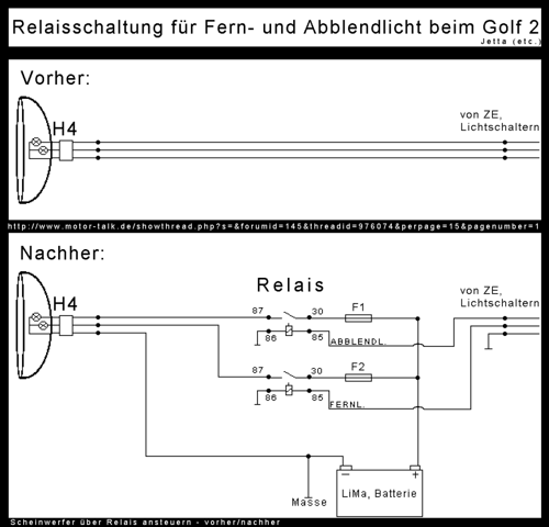

Gibt es irgendwo eine Anleitung zum selber bauen mit Teilen die man dafür braucht?
Würde es wenn dann gerne selber machen und dann direkt in meinen Kabelbaum integrieren, der liegt eh gerade so herum.
wozu ne anleitung? die relais haben doch nur 4 pins.
Signal, Masse, Plus batterie, plus scheinwerfer
zwischen relais und batterie kommt noch ne sicherung und das wars.
das alles in ne wasserdichte dose und die kabel in wellrohr und fertig
Danke, weiter ist das nichts?
Ist doch einfacher als ich dachte. 😁
eigentlich net.
singal kommt an die plus leitung die vom innenraum kommt.
masse an masse
Plus batterie an die batterie
plus lampe an die lampe
dazu 4 relais halt 2 fernlich und 2 abblendlicht
und zwischen relais und batterie kommen auch 4 sicherungen da das so vorgeschrieben ist das jede seite und jjeder kreislauf abgesichert sein muss..
brauchst halt 4 relais, 4 relaisträger, 4 sicherungshalter und halt kabel.
als dose nehmen hier die meisen die putzdosen aus dem elektrik bereich und auch das wellrohr kannste dort kaufen ist billiger als bei vw. ^^
als schaltplan sieht das so aus.
F1 und F2 sind die sicherungen und die zahlen wie 86 und co findeste an den relais beschriftet.
das bild war mal hier im forum in sachen relaisschaltung gepostet wurden.
naja ich hab meine kabel gelötet und halt das wellrohr mit den kabeln am schlossträger lang gelegt.
mit dem wellrohr ist ein kleiner tip da das ordentlicher aussieht als wenn die kabel frei rumhängen und falls mal ein marder spass hat greift der erstmal das wellrohr an.
den satz mit den relais fertig machen ohne einbau ins auto so max 2 stunden und der einbau ins auto etwa 30min zeit
