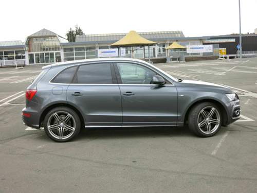

Danke Q5toto, ich habe über die gewindefedern schon nachgedacht. Da ich bei den 40/40 Federn befürchte das er dann vorne hinten absolut identisch oder sogar hinten tiefer sein wird als vorne. Deswegen hätte ich am liebsten eine 50/40 Variante... Aber sowas scheint es für den Q5 nicht zu geben.
bei mir ist die VA etwas tiefer als die HA geworden ...

Wenn man dämpferregelung hat wär man doof ein Gewindefahrwerk zu verbauen. Und nur mit Federn sieht's bescheiden aus. Da er mit 40/40 Federn immer hinten tiefer ist als vorn.
Also gewindefedern und fertig. Vorallem kann man ihn wieder hoch drehen wenn einem es doch zu tief ist. 😉
