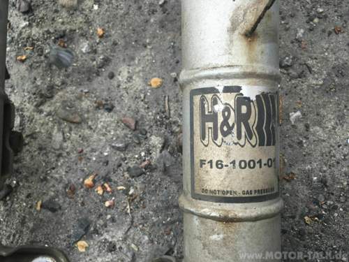

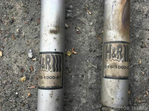

1. Wenn ich H & R Dämpfer nehme und dazu meine originalen M Federn die von Werk aus drauf waren, ist dies dann Eintragungsfrei?

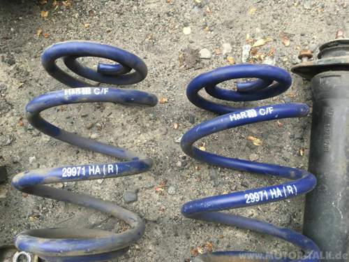

2. Mein Spender hatte ein komplettes FW von H & R drin (Bilder Anhang), dies fand ich aber zu hart, was macht diese Härte aus? Die Dämpfer oder die Federn?

Wieviele Kilometer hat das H&R gesehen und welche Tieferlegung erreicht es (30/30,40/15,60/40)?
M-Sportfahrwerk geht 15/15 tiefer und die identische Auslegung bekommst du so von keinem Zubehöranbieter,das gibt es nur direkt von BMW.
Ähnlich sind hier maximal geringe Tieferlegungsraten um 30/30.
Alles tiefere wird auch deutlich härter und das wird über die Feder erreicht.Dämpfer sind nur dazu da,das nachschwingen der Feder zu verhindern,deshalb sollte man die Dämpferrate möglichst zur Federrate passend wählen.

So... habe nun rausgefunden das an der VA 35 mm Federn sind und hinten 15 mm Federn. Und das es wirklich gut 30-40.000 km runter hat aber doch schon 4 Jahre alt ist.

Ne, diese Angaben zu den Federn habe ich von einem H&R Schriftstück, was ich noch gefunden habe bei dem Ordner vom Spender. Da hätte ich jede Menge Zeug drin.
Und da stand halt das 15 hinten ist und vorne 35 mm 🙂
