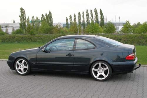

Jetzt auch noch `ne Info mit Bildern von mir...
Also hier sind H+R 40mm Federn mit Bilstein B8 Dämpfern verbaut.
Die Gummis sind VA/HA ---> 1/2
Foto wurde gut 2 Jahre nach dem Einbau (25tkm) gemacht.
Bereifung: VA/HA ---> 225/40/18 und 255/35/18 auf 7,5+8,5x18" AMG (new Styling III)
Fahrzeug: CLK 320 MoPf aus 12/2001
40-40-2-1

ja ich habe die Original Dämpfer drin.
Habe mir einfach nur die H&R Federn gegönnt und das wars.
Ich bereue nichts !
Fährt sich echt super !
