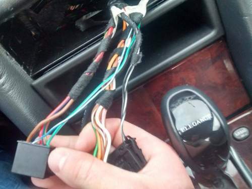

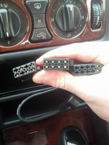

Also ist kein BOSE sound system und habe mal bilder gemacht und meiner Erinnerung nach passt der mit den 2 Pins / Grauer Stecker , nirgendwo bei dem Radio (welches ich zurückgegeben habe) hinein.
Vielleicht erkennt ja der ein oder andere das Problem, die Pins bei dem Stecker mit den 5 Pins , passte nicht mit dem Stecker vom Radio überein was die Pinverteilung angeht. GLaube der Radiostecker hatte ein-zwei Pins mehr.
Mit dem Grauen kann ich gar nichts anfangen, vielleicht Navi? o.O?

So wie ich es vermutet habe du hast ein Möpfli.

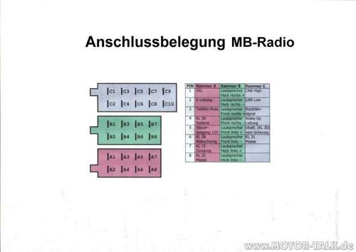

Bild 1: Stecker Links ist Kammer/Block A Stromversorgung dort ist 8 Masse, 5 Remote, 4 Dauerplus, 2 Mute und 1 Gala belegt. PIN 7 Klemme 15 geschaltet Plus fehlt, da liegt der Fehler.
Stecker in der Mitte ist Block B, LS Anschlüsse der passt
Stecker rechts sollte dein Can-Bus sein der entfällt meistens bei einem Fremdradio
Es gibt zwei möglichkeiten, Pins und ein paar cm Kabel besorgen Pin 7 mithilfe des Zigarettenazünders herstellen, ist geschaltet Plus und genau drunter also kaum Auffand, kosten gehen gegen Nuill.
Oder einen Can-Bus Adapter besorger welcher dir Klemme 15 generiert.

Vormopf, das war das Zauberwort, der Vormopf hat noch echtes Zündplus auf Kammer a Pin7, ab Modellpflege entfallen und die Radios wurden üder Can-Bus mit Zündplus versorgt.
Ab Möpfli ist basteln oder Geld in die Hand nehmen angesagt.
