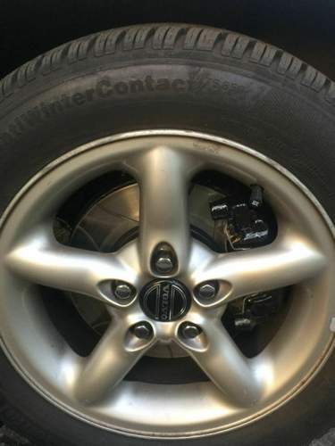

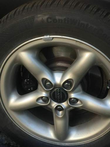

So, Bremse vorne ist drin, Sättel lackiert, neue Handbremsbacken von Brembo hinten, Stahlflexleitung vorne ist auch verbaut. Hinten muss die Stahlflex noch rein. Das war gestern alles zu fest und auf ein Abriss war ich nicht vorbereitet. Daher vertagt. Bin zufrieden. Bremst!
208642131-w988-h741
208642132-w988-h741
Was hast du für Farbe genommen?
Foliatec. Direkt so ein komplettes Set. 18,50€ bei eBay. Hab 2 mal gestrichen. Die Farbe reicht dicke für 6-8 mal streichen.
