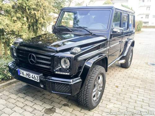

@.Maulwurf schrieb am 19. März 2018 um 20:37:48 Uhr:
Wobei man für eine Italientour -so man sie mal macht- dann halt die Originalgummis aufzieht bzw umsteckt.
@Egge: hast Du mittlerweile auf 275/65r18 umgerüstet?
Ja, hab ich. Und noch bissle höhergelegt.
