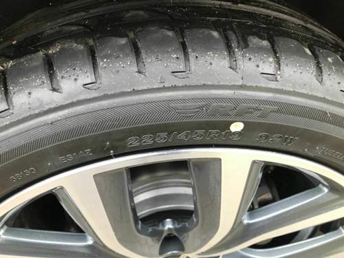

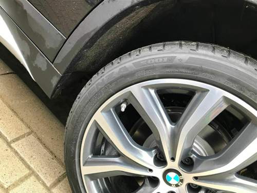

Habe mein X1 mit Winterbereifung erhalten (nicht so schöne 17" Räder) und suche nun was schönes für den Sommer. Denke ein 2. Felgensatz macht Sinn, da Wohnort Schwarzwald (Sommer- und Winterreifen angebracht).
Laut meinem Türrahmen kommen in Frage:
  • 225/50 R18
  • 225/45 R19
Der Preisunterschied bei den Felgen scheint 200 EUR (Gesamtpreis/alle 4) zu sein.
Bei den Felgen liebäugele ich mit
  • BMW Y-Speiche 566 Ferricgrey (Bicolor, Ferricgrey glanzgedreht): 319 EUR
  • BMW Doppelspeiche 572 M (Bicolor, Orbitgrey glanzgedreht): 545 EUR
Die 19" Variante macht also alle 30 TKM 230 EUR mehr.
Fragen die ich mir bzgl. 225/50 R18 und 225/45 R19 stelle:
  1. Vorweg: Darf ich die M-Felgen (572) ueberhaupt auf ein nicht M Fahrzeug machen? Wenn ich beim BMW Reifenshop die Fahrgestellnummer (https://shop.bmw.de/bmw-de/de_DE/p/original-bmw-zubehoer/raeder/) eingebe erhalte ich sie als Option, im Neuwagenkonfigurator dagegen nur in Verbindung mit M Paket
  2. Gibt es Unterschiede bei der Abnutzung?
  3. Sind 30 TKM für Sommerreifen realistisch? Fahre zügig aber nicht sportlich, wenig kurvige Strecken.
  4. Sind die 19er eher steinschlaggefährdet bzw. pflegeempfindlich? Man liest gelegentlich von Problemen mit breiten Alufelgen in Waschstraßen, wobei ich nicht weiß, wie relevant das hier ist.

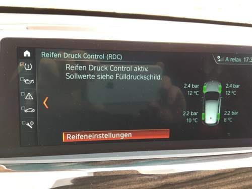

Laut Typenschild vorne wie hinten 2.5bar.....
Luftdruck

wir haben beim F48 jeweils Winter und Sommer Runflat auf Non Runflat gewechselt und wir habe das bei allen BMW Neuwagen die wir hatten ebenfalls so gemacht.
Ergebnis war für mein Empfinden immer das Gleiche, mehr Haftung, bessere Straßenlage, weniger Springen, weniger Spurrillen nach laufen, besseres Einlenkverhalten, weicheres und leiseres Abrollen und viel weniger Poltern, ich weiß es gibt hier einige Runflat Befürworter, ich gehöre definitiv nicht dazu

Bezüglich 18" 19" kann ich die Aussage treffen: mit 18" statt 19" ist es wesentlich komfortabler zu fahren. Aber 19" sieht besser aus. 🙂 Denke das verhält sich analog zu 18 und 17".
