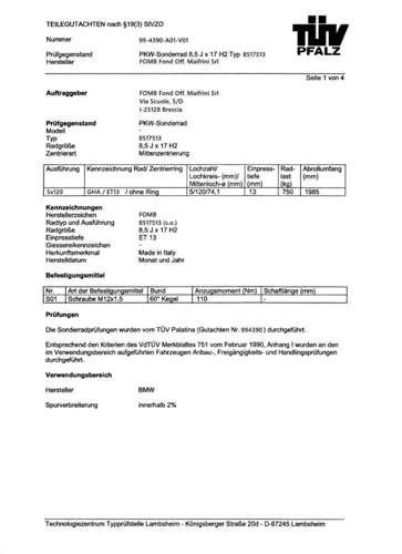

Ich habe folgende Felgen von Fomb sowie ein Gutachten
Müsste da nicht Normalerweise für den 5er e34 Nabenlochdurchmesser 72,5 mm im
Gutachten stehen? Da steht 74,1mm aber die 5er E34 sind darunter aufgelistet?!? Ich verstehe es nicht
Ich wäre im hilfreiche Antworten Informationen dankbar ??
Gutachten Seite 1
Gutachten 2 Seite
4 Antworten
Abgesehen davon das du im falschen Forum bist musst du Zentrierringe verwenden. Der E39 hat einen Nabendurchmesser von 74.1mm und du musst reduzieren auf deinen Nabendurchmesser eben 72.6mm.
Kann gut sein, dass unter Auflagen die Prämisse aufgeführt ist, Zentrierringe verbauen zu müssen.
Danke für eure Nachrichten, ich kann meine Felgen nicht zentrieren, die haben 72,5 mm,
Zentrierringe meint ihr oder? Da müsste ja ansich die Felge
74,1mm haben, mit Zentrierringe dann verkleinern auf 72,5mm
