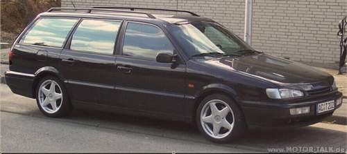

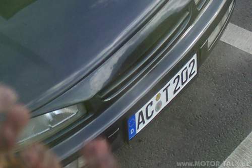

Im Anhang rechts im Bild meiner, ich hatte keine Probleme beim TÜV!

Also wirklich relevant ist nur die Abdeckung des Ablendlichtes und nicht des fernlichtes . das ist zwingend nicht notwendig um die lichttechnischen Grundlagen für die Zulassung zu erfüllen . Hauptlicht ist nur das Ablendlicht
Abdeckung Prozentual gibts nicht wirklich  aber es sollte  die Lichtaustrittkante des Reflektors oben nicht sonderlich abgedeckt sein  und die  vorgeschrieben Ausleuchtung des leuchtfeldes muss gewährleistet sein   das heißt unten darf nix abgedeckt werden und  der lichtkegel darf nicht wirklich beschnitten werden .
so wie hier im bild  ist es auch möglich . ist eingetragen und ich kann dir die höhen der Schräge mal ausmessen  wenn du es nicht hinbekommst
wie gesagt entscheident ist die Abdeckung des reflektors  an der Außenkannte null und ihnen geht am ablendlicht 1,5 bis 2 cm
