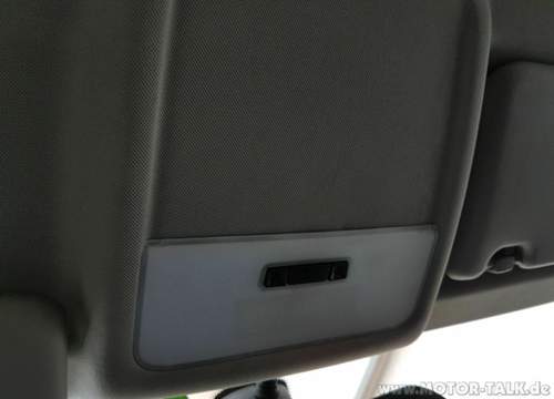

kann mir jemand sagen wie man diese Deckenleuchte ausbaut? Ich möchte LEDs einbauen, aber schaffe es nicht mal die Abdeckung zu entfernen. Ich verstehe eingentlich nicht wieso BMW immer so bekackt komplizierte Autos baut, die man ohne Anleitung kaum verändern kann.
auf youtube wird beim 3er e90 gezeigt, dass man vorne mit einem schlüssel reindrückt. Bei mir passiert aber gar nichts. Ich sehe weder Klipse noch Hacken. Es bewegt sich nur der ganze Kasten. Wie ist das denn befestigt?
