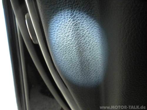

So hier 3 Fotos, 2 von der Fahrertüre, 1 von der Beifahrertüre, man sieht die länglichen dunklen, fettig glänzenden Flecken recht gut, wenn man des extrem vergrössert noch besser.
Bild 1: Fahrertüre
Bild 2: Beifahrertüre
Bild 3: noch besser mit speziellem LED Licht...
Bekommt man das mit Waschbenzin weg?

die Türverkleidung ist aus Kunststoff und solange Du nicht genau weißt, um welche Substanz es sich bei dem "Gummimittel" handelt, wäre ich vorsichtig mit Lösungsmitteln, die im weitesten Sinn aus Erdöl hergestellt werden; sie alle können Kunststoffe anlösen oder Farbe herauswaschen.
Sicherer, aber auch nur nach einem Test an verdeckter Stelle, sind z.B. Kunststoffreiniger.
Sollte es sich um ein silikonhaltiges Mittel handeln, was ich nach Deiner Beschreibung eher annehme, hast Du mit wasserhaltigen Mitteln keine Chance. Da hilft dann nur noch ein Silikonentferner, der aber kann dem Kunststoff den Garaus machen.
Am Ende bleibt wohl nur: vorsichtig testen und hoffen...
