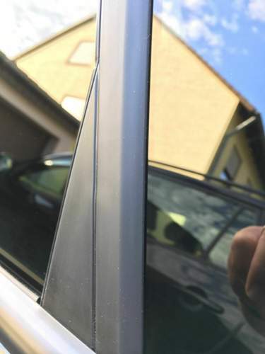

Vor einiger Zeit habe ich gesehen, dass meine Fensterdichtungen eigenartige Flecken entwickeln, sieht etwa so aus wie geschmolzene Folie. Ich, glaube, erst so richtig sichtbar wurde das mit der ersten Hitzewelle. Wenn es heiß ist, klebt es auch ziemlich, wenn man es anfasst.
Vor 5 Wochen dann ca. hab ich es in der Vertragswerkstatt gemeldet. Dort waren auch schon einige Autos im Neuwagenverkauf dabei, die ebenfalls schon die ersten Anzeichen an den Fensterdichtungen aufwiesen.
Es wurde an die Garantieabteilung weitergegeben, die das Ganze wohl erstmal freigeben sollte. Die erste Antwort lautete: Das sei ein Pflegefehler, wäre also meine Schuld. Wird nichts übernommen. Ich habe daraufhin nicht locker gelassen und gedroht, zu klagen, woraufhin der Fall noch einmal aufgerollt wurde.
Gestern erhielt ich dann den Anruf.
Schlußendlich ist Audi wohl doch zur Einsicht gelangt, dass es wohl doch kein Pflegefehler ist (konnte man ja mal versuchen;-), sondern ein Materialfehler, aber helfen kann man mir dennoch nicht. Es gibt zurzeit keine Dichtungen aus anderem Material. Falls eine Anzahl X an Reklamationen eingegangen sind, würde man reagieren und neue Dichtungen anfertigen lassen.
Zum Zeitpunkt, wann ich so ungefähr mit einer Reparatur rechnen kann, stellte man keine klare Prognose, nur sagte man mir, dass es mit Warten, bis die Summe X der Reklamationen erreicht ist, über die Lieferung bis hin zur Qualitätskontrolle einige Zeit dauern kann. So kann schnell ein Jahr vergehen, kann sich ja jeder auch selber ausmalen.

@magicstock schrieb am 19. Juli 2017 um 16:06:47 Uhr:
Das ist eine Stelle die ich noch nicht mit dem Zeug von Perl behandelt hatte ( vergessen) 🙂 Diese Stelle werde ich die Tage mal mit dem Mittel von Koch Chemie behandeln und das Bild nachsteuern. Nicht verzweifeln. Für alles gibt es eine ' Lösung ' oder ein Mittelchen ...
Das sieht total besch... aus😠
Bei meinem A3 habe ich sowas nicht und wuerde wenn ich auf Q2 sowas bekomme sofort und mit allen mitteln reklamieren. Sowas geht gar nicht...
Ja, und Pflegemittel habe nie verwendet, alles auch ohne topzustand
Seh ich auch so, mal schauen wie es nach der ersten Wäsche ist... falls ja kommt dann wahrscheinlich die Standardaussage: Stand der Technik... ;-)

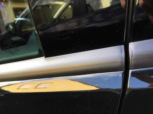

Ssssoooo. Das Unwetter ist vorbei und es ist trocken für den nächsten Versuch mit dem Pflegemittel von Koch Chemie. Bevor ich näher darauf eingehe, zeige ich erst einmal ein Bild von dem Gummis nach dem großen Regen...also nix Waschstraße oder falsche Pflege!
Die Fenstergummis waren vorher mit dem Mittel von Perl behandelt worden. An sich ganz gut das Zeug. Hält jedoch nur den Effekt bis zum nächsten Regen 🙁. Heute habe ich dann das Pflegemittel mit Nano Effekt von Koch Chemie aufgetragen. Hier ein paar Bilder von vorher und nachher 🙂
Und hier noch im Detail...
Jetzt heißt es abwarten bis zum nächsten Regen. Ich hoffe der Nano Effekt greift hier und das Wasser perlt von den Gummis ab. Ich habe nämlich keine Lust nach jedem Regen die Fenstergummis neu einzuschmieren 😉. Zu 75-80 Prozent waren/ sind die Flecken auf jeden Fall weg. Trotzdem sehr ärgerlich. Wie kann Audi nur so eine Art von anfälligen Gummis verbauen. Ich werde vielleicht auch mal eine Anfrage beim Premiumhersteller 😉 starten, bzw. mal meinen Freundlichen kontaktieren. Hinsichtlich des neuen Mittels werde ich weiter nachberichten. Die Hoffnung stirbt zuletzt.
Das Koch sieht ja erstmal super aus.
Bin mal gespannt ob das nach dem Regen auch noch so ist.
Danke für deine Tests!

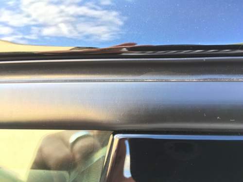

So,
komme gerade vom Baumarkt zurück...
... und möchte mich auch praktisch einbringen!
Habe mir dort Ballistol Universalöl gekauft, und sofort damit die Gummis behandelt.
Man muss ein wenig Kraft aufbringen, aber dann hat man, wie ich finde ein gutes Ergebnis.
Wie lange das anhält?
Das werde ich, wenn gewünscht gerne berichten.

Sieht gut aus. Dann bin ich mal gespannt....
