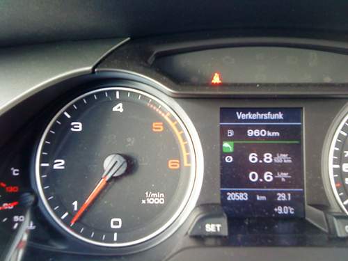

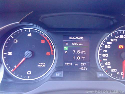

Lese igrad das hier. Das deckt sich 1:1. Fahre von der Arbeit nach Hause und stell fest, er braucht im Leerlauf 1,0 Liter/h. Normal ist 0,6 Liter/h. Also wurde Kraftstoff zum DPF Freibrennen zusätzlich eingespritzt. Die Drehzahl war leicht angehoben. Nach dem Parken lief der Lüfter, obwohl nur Kurzstrecke und kühl draussen. Hinten links hats noch ein wenig gerochen, rechts war nichts mehr, so wie kurz nach Werksauslieferung. Ok, wir haben auch 20 TKM mittlerweile drauf (das war zu Beginn deutlich heftiger und es hat auf beiden Seiten gerochen). Im Motorraum hats kräftig im Bereich KAT/DPF geknistert -> erhöhte Abgastemperatur wg. Freibrennen.
Mein Tip: Audi sollte das ins Handbuch aufnehmen, ist eh dick. Und ggf. eine DPF Freibrenninfo im FIS bringen. Ist schließlich ein Feature, auch wenns 5km etwas mehr Kraftstoff kostet. Da kommts nimmer drauf an. Anbei 2 Fotos mit und ohne DPF Freibrennen, deutlich der Drehzahlunterschied. Zuerst waren es 950. upm, 5km später wieder 800upm Standard. Da rätselt man rum und überlegt 🙄 und stellt nach nem halben Jahr fest, es hat alles seine Ordnung...
26-10-2010-heimfahrt-nach-buero-erhoehte-leerlaufdrehzahl-und-verbrauch
26-10-2010-heimfahrt-nach-buero-normale-leerlaufdrehzahl-und-verbrauch
