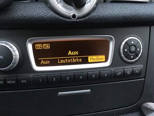

Hallo Schnuedel,
vorab vielen Dank für Deine Hilfe und Deine Bilder.
Ich weiss auch nicht was da schief läuft.
Ich habe jedoch auch ein älteres Radiomodell (siehe Foto) und im Handschuhfach keinen USB Anschluss, sondern nur den AUX IN. Der USB Stecker geht bei mir in das mitgelieferte Autoladegerät.
Es wird alles angezeigt, ich kriege nur keinen Ton aus dem Radio, weder beim telefonieren noch beim MP3 abspielen vom iPhone.
Hallo nochmal
Kannst du denn am Radio einen AUX IN einstellen? Mit den Anschlüssen ist es halt nicht so komfortabel wie wenn alles im Handschuhfach ist. Wenn dein Radio aber keinen Eingang hat dann geht es natürlich nicht.
Ich muß bei meinem i-Phone die Lautstärke auf Maximum stellen damit es funktioniert.
Das iPhone speichert die Lautstärke für jede Ausgabequelle, sprich BT, interner LS, Kopfhörer,... und ich meine sogar die Kombination mit einer App, also iTunes, Spotify,....
Wenn Du Musik vom iPhone streamst bitte seitlichr Lautstärketasten am iPhone drücken und sicherstellen das diese auf max stehen und selbstverständlich sicherstellen das Ausgabe auf BT steht und nicht nur gekoppelt ist
Also, ich krieg die Kuh nicht vom Eis. Ich habe im Handschuhfach einen Anschluss für den AUX IN, den steck ich rein und kannst sonst im Radio nicht anderes einstellen als über SRC auf AUX.
Wenn ich das gemacht habe findet mein iPhone auch brav den Aukey, die MP3 oder der Anruf läuft, es kommt auch bei beim iPhone voll aufgedrehter Lautstärke kein Ton aus dem Radio bzw. den Boxen. Nüscht?
Ich habe auch keine Ahnung was ich noch machen soll, vielleicht fahre ich mal zum freundlichen Smart Händler, der mir dann vermutlich ein neues Radio verkaufen will!
verbinde das Iphone doch mal nur per Klinkenkabel mit dem Aux-Anschluss und schau ob was kommt!
Den Klinke nur ans iPhone zu koppeln funktioniert ja nicht! Dafür ist ja kein Kabel da!
Der Klinke kommt in den AUX IN im Handschuhfach (da gibt es nur den Anschluss), der USB in das Ladeverbindungsteil von Aukey und das wiederum in den Zigarettenanzünder (oder wie das heute heißt), der Aukey Empfänger klebt am Armaturenbrett!
Sobald ich dann die Zündung an mache verbindet sich der Aukey Empfänger mit dem iPhone, ich stelle am Radio auf AUX … mache dann z.B. am iPhone bei voller Lautstärke ne MP3 an oder wähle eine Rufnummer zum tel., alles läuft … und ich höre nichts, null, nullo, niente!
Aus irgendeinem Grund liegt es vermutlich am Radio, ich kann dort auch außer über SRC AUX auszuwählen und dann am Lautstärkeregler herum zu spielen nichts tun, es kommt kein Ton! *Verzweifel*
