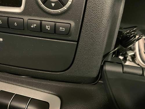

so, mal Zeit gehabt, Anleitung gegoogelt und Radio ausgebaut.
Siehe da, diese dusselige Steckverbindung lag nicht angeschlossen hinten drin. Warum auch immer! Nun funktioniert alles wunderbar!

Die Verkabelung konnte auch sehr diskret verlegt werden, indem man das Kabel in den Spalt unter dem Radio drückt - siehe Bilder.
Ich habe das Steuerteil dann an der Schublade befestigt und etwas Kabel gelassen, so das man diese ohne Probleme noch öffenen kann. Im geschlossenen Zustand verschwindet die zusätzlichen ca. 3cm Kabel im kleinen Ablagefach ohne zu stören.

Anschluss Handschuhfach
Verlegung Kabel
Platzierung Steuergerät mit Mikrofon
