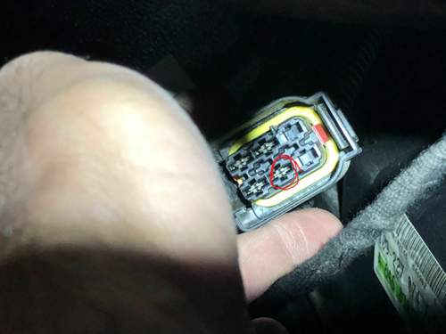

Vorglührelais gefunden. Hey Mercedes - warum versteckt ihr die Sachen so. Es ist doch nicht Ostern...
Es befindet sich unterhalb der Windschutzscheibe. Ganz hinten kann man die beiden Kabelstränge erkennen.
Ergebnis: 3 von 4 haben 0,8 - 1,0 Ohm. Einer hat unendlich. Also ist eine Glühkerze im Eimer.
Nachdem ich den Belegungsplan von neuen Relais angeschaut haben, handelt es sich um Zylinder Nr. 4.
Klasse. Das ganze Windschott demontieren,...
Hier noch ein Paar Bilder:
Glühkerzenrelais Viano A6461536579
