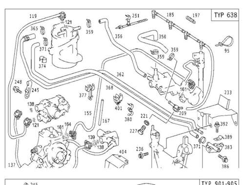

Meiner hat ein ähnliches Problem. Hatte gestern den ADAC da der alles kontrolliert hatte und mit OBD auch die Live Daten des Fahrzeugs sehen konnte.
Bei mir kommt nur hinzu, das er manchmal sehr schwer startet und es ewigkeiten braucht.
Problem ist: In der Zulaufleitung zum Dieselfilter ist Luft in der Leitung.
Auf dem Bild ist es die Leitung 362.
Hatte mal gelesen, das man nur irgendwelche Dichtungen dazu austauschen müsse.
Vielleicht weiss ja @Saftotter mehr dazu!!
W638-diesel-leitungen
