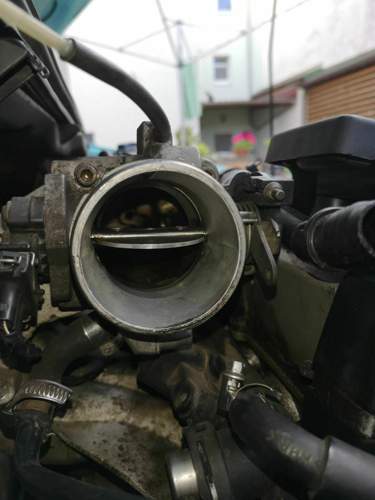

Jetzt wo meine anderen Probleme weg sind, habe ich jetzt noch ein großes.
Und zwar fährt mein Golf nur noch 180 kmh auf 190 kmh kommt er nur sehr schwer also da muss ich ihn schon treten, 220 Berg ab mit Rücken Wind, habe 17 Zoll Felgen drauf, anfangs lief er super das kam quasi nach und nach.
Golf 3 gti 8v bj 92 MKB 2E
Im Fehlerspeicher steht nichts drinnen
OT Stellungen haben alle übereinstimmt
Zündspule neu
Zundverteilerkappe plus Finger neu
Kabel neu
Zündkerzen neu
Öl wechsel plus Filter neu
Zahnriemen neu

Angenommen der Kat ist inordnung, was kann es noch sein ?
Steuerzeiten sind OK ? Ventilspiel OK? nicht das der Riemen einen Zahn gesprungen ist, das muss doch zu finden sein was der hat. Wenn Ausathmen geht , geht einathmen auch richtig? Luftzuführung frei neuer Luftfilter oder mal Ohne, Rohre richtig frei. Drosselklappe ganz auf?
Bitte überprüfe doch zuerst wie beschrieben den Kat. Spekulationen bringen nichts
@Bitboy schrieb am 21. August 2019 um 13:05:04 Uhr:
Also riemen ist neu danach wurde Zündung überprüft 6 grad vor OT, ich habe sämtliche Rohre sauber gemacht ob nun vom luftkasten her oder kurbellwellen entlüftung alles gereinigt, Öl mit Filter ist neu. Wegen ohne luftfilter, ich hatte ihn mal komplett ab und da lief er garnicht.
Ventilspiel überprüfe ich wie?
Ob Drosselklappe ganz auf geht schaue ich mir an.
Drosselklappe geht komplett auf
Du hast immer noch nicht das Verhalten mit raus gedrehter Lambdasonde geprüft 🙄
@Künne schrieb am 21. August 2019 um 18:28:50 Uhr:
Nein der Wagenheber ist beim Kollegen ich sag die Tage bescheid, soll ich dann ohne Sonde mal eine runde fahren ja?

So also keine Änderung spürbar, mein Freund hat mal mit geschaut und er hat dann festgestellt das wenn ich im stand Gas gebe und Gas weg nehme geht die Umdrehung so weit runter das es sich so anfühlt das er gleich ausgehen will, dann hat er mal sich die ansaugung nochmal angeschaut und hat festgestellt das im Lmm so eine komische raue Schicht ist sieht aus wie Grünspan hoffe ihr wisst was ich meine.
